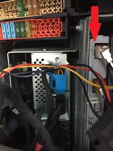

    У меня уже давно стоит.Честно говоря не использую.Ну да ладно,позвонил ребятам,кто ставил,сказали,питание брали,от колодок,где предохранители.
    Можно подключить и к прикуривателю и сделать так,что бы эпл засыпал,через 15 мин.Кстати автор не написал куда он его прикрепил.У меня он на двух стороннем скотче,верхний правый угол.Не очень,для меня,это потому что,охота включить навигацию(яндекс) и при этом слушать радио.Но это не получится.:(
    P.S.Когда все перепаяете в приставке,нельзя,путать полярность + и - По дурацки сделано,провод в приставку вставляется и так и так.Я перепутал,сгорел преобразователь,как на фото у ТС.Только сегодня,делали.

  16. tod99
    tod99 Новичок
    10 янв 2015
    32
    Q7 3.0TDI
    А что за блок под стрелкой? Для чего он.
