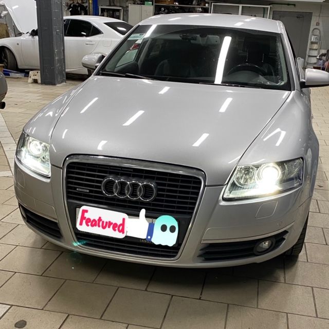

    Через 7 лет повторил операцию: https://www.audi-club.ru/threads/ploxoj-svet-zamena-lamp-far-modulej.328905/page-222#post-12667590
    За это время всё работало без нареканий, даже галагенки филипсы не менял.
    Сам пластик "стекла" (акрил) фары, даже под бронеплёнкой стал трескаться от возраста.

    Hela 2 биксенон оригинал. Фары не поворотные, как понимаю, это сильно упрощает историю.
    Вообще ехал внешние стекляшки поменять, но раз уж разобрали, решил и их вместе с лампочками сменить.
    Правда в этот раз прошло всё с небольшими приключениями, сначала не смогли снять бампер, потом возвращался за подключением вспомогательных лампочек (ходовые и стояночные огни). Так что проверяйте всё на месте лучше.
    Но по итогу сделано очень хорошо, фары не потеют, свет шикарный.
