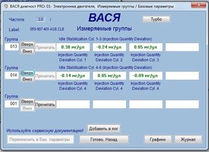

    13, 14:

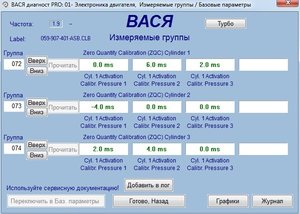

    72, 73, 74:

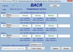

    75, 76, 77:

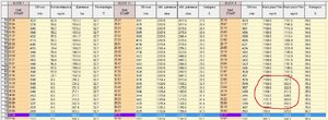

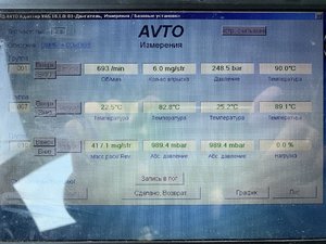

    Мне кажется что MAF врёт:
