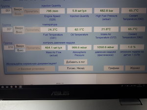

    ЕГР с Заслонками удалены уже давно + Чип был .
    Какие группы смотреть ?

    010 Величины воздушного потока
    1) Действительное значение воздушной массы
    На холостом ходу: 210 ... 280 мг/цикл
    При полной нагрузке: > 1050 мг/цикл
    При атмосферном давлении 970 ... 1020 мбар
    2) Атмосферное давление
    [мбар]
    3) Давление наддува, фактическое значение
    На холостом ходу: 950 ... 1080 мбар
    При полной нагрузке: > 2150 мбар
    4) Положение педали акселератора
    - При выключенной системе рециркуляции отработавших газов, например, по причине высокой температуры воздуха на впуске, воздушная масса на холостом ходу может быть увеличена. В такой ситуации требуется обеспечить короткое и резкое нажатие педали газа, чтобы проверить, не станет ли после этого воздушная масса меньше.
    - Дополнительно требуется проверить воздушную массу базовой регулировкой системы рециркуляции отработавших газов и базовой регулировкой турбокомпрессора.

    у меня в два раза больше показание

    на прогретом такие же показания .

    Вот мои сейчас. CDYA без сажевого, евро3, удалены заслонки с егр +чип 20%, форсункам 2 года и 40 тыс пробега.

    Я выше писал почему так происходит. Ты хотел группу, я дал при всем мог написать просто 10, специально дал с расшифровкой и пояснением. В принципе другого и не ожидал.
    Теперь ответь ты. Тебе это для чего? Как я понимаю ты занимаешься далеко не ремонтом автомобилей.
    Что бы не мучили сомнения, то у тебя там более менее все хорошо так что спи спокойно ибо какой чип такие и показания. Потому что заглушенный ЕГР программно заглушили способом затирания ошибки, хорошо хоть саму маску не порушили

    - Подрос расход топлива !
    Шился и удалялся у Петра Раткова .

    Затиранием ошибок тут не пахнет..)))
    Тут все норм.
  15. Тубабу
    Тубабу Живу я здесь
    8 ноя 2012
    3.581
    ноги
    Зима на улице. Воздух не при чем. Есть еще парочка мыслей но они не относятся к состоянию автомобилей.
    Влад ты сам прекрасно знаешь почему разница по требуемому и фактическому расходу воздуха.
    Я видел чиповку где такого расхождения не было, жаль что это не была ауди. Правда и ценник чиповки гораздо выше.
    Так что пахнет, можно как хочешь назвать то что я назвал затиранием, но пока показания будут разнится в половину это останется затиранием. Совсем другой вопрос что на расход дт это особо не влияет.

    Затиранием это немного другое . И опять же в диагностику можно вывести любую лабуду ради душевного спокойствия пытливого владельца .Только зачем ?

    Запрос расхода воздуха прописан в картах егр, которые тупо ни кто не правил.
    По этому расход воздуха выводимый на диагностику запрашиваемый отличается от фактического.
    Достаточно подогнать запрос воздуха прописанный в картах егр и фактический расход воздуха будет совпадать с погрешностью в десятые мг воздуха.
