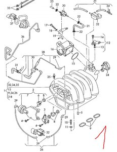

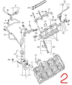

    Уточните, пожалуйста, копать нужно в сторону привода и заслонок на рис. 1 или на рис. 2. Заслонки ведь есть и там и там. Спасибо!

    Копать надо в сторону узла изменения длинны впускного коллектора (рис 1) Элементы №2,3,32.
