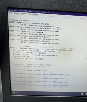

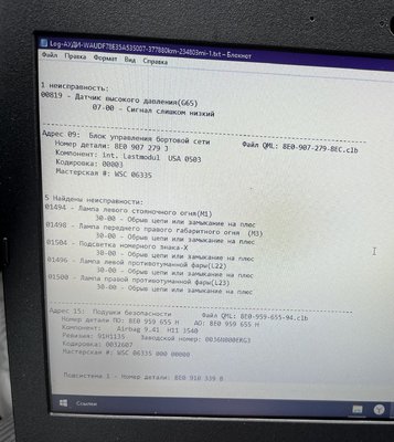

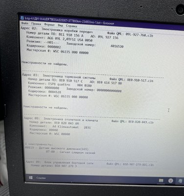

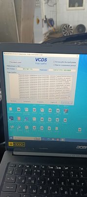

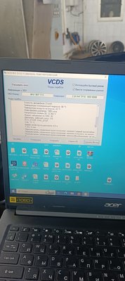

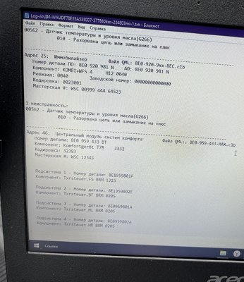

    Audi A4 B7
    #6487 Noire, 8 авг 2026

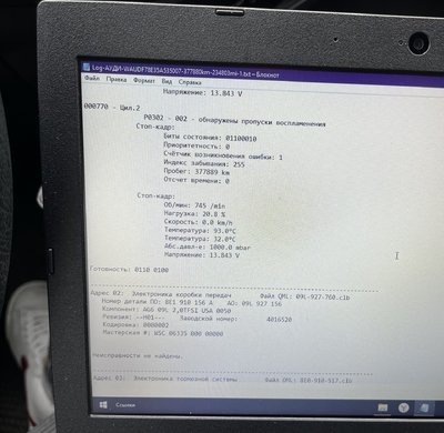

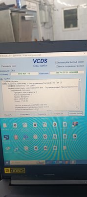

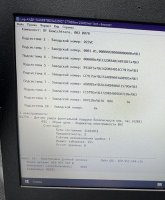

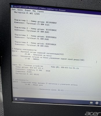

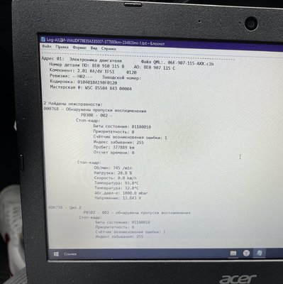

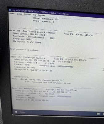

    Всем добрый день! Подскажите советом, купил себе Ауди а4 б7, 2.0 TFSI, АТ, quattro.
    При диагностике вылезли ошибки, основная проблема в пропусках, но и по остальным если есть мысли - буду рад прочитать.
    Так же при включении D/S и нажатии на газ - двигатель больше 2к оборотов не поднимается, и начинается будто в выхлопе что то стреляет, не знаю как описать, но машина не едет больше 40 км/ч, думаю что авария, и мозги блокируют повышение оборотов. Просадок по оборотам на хх нет, но есть пожергивания каждый секунд 10+-
    Пока что менял свечи, мыл форсы(не снимая с двига), масляный насос двигателя(вылезала масленка, и был стук - балансирный вал развальцевал свое посадочное место), толкатель ТНВД, ДМРВ
    Это первый ваг, и особо не разбираюсь, поэтому не ругайте, если будут глупые вопросы или делал что то не то)

  8. ser_gr72
    ser_gr72 Старожил
    23 окт 2006
    28.407
    Диагностику надо делать до покупки.
    Для начала все уладить, а по оставшимся задавать вопросы.
  9. Noire
    Noire Новичок
    8 авг 2026
    3
    Audi A4 B7
    На момент покупки не было возможности сделать диагностику, к сожалению
    «Все уладить» было бы хорошо, в основном хотел узнать про общие пропуски и во втором цилиндре, и по поводу аварии движка, может кто сталкивался, поэтому и описал полноценно, чтобы была общая картина
  10. ser_gr72
    ser_gr72 Старожил
    23 окт 2006
    28.407
    #6490 ser_gr72, 9 авг 2026
    Удалить.
    Не заметил, что телефон исправил слово.
    Для начала удали все, а потом считай по новой и разбирайся по отдельности с каждым блоком.
    На момент покупки машины, допустим, шнура не было, но то, что она стреляет, дёргается и больше 40 не едет и прочие проблемы, тебя не смутило?
  11. Noire
    Noire Новичок
    8 авг 2026
    3
    Audi A4 B7
    Добрый день! На момент покупки она так не дергалась)) Да и на панели не было ошибок
    Те фотки которые прислал - это уже вторая диагностика, уже после первой стер ошибки, покатался и сделал вторую
  12. ser_gr72
    ser_gr72 Старожил
    23 окт 2006
    28.407
    #6492 ser_gr72, 9 авг 2026
    Ошибка по датчику G65 - заправить кондиционер,
    по лампочкам - в диагностике всё написано - искать обрыв или менять лампы.
    По пропускам в цилиндрах вариантов много и зависит от того, когда или после чего началось.
    Только лучше создать отдельную тему.

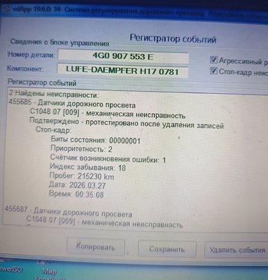

    Здравствуйте! Автомобиль audio A8L гибрид,упала пневма, выдает ошибку по датчикам дорожного просвета,все 4-е датчика заменены,+компрессор, всё новое. Ничего не поменялось,ошибки выдает такие же. В чем может быть причина. Перепробовали все варианты. Заранее спасибо! ))

    А прежде чем менять все датчики их показания по углам кузова смотрели ?
  15. Korableva NEW
    Korableva NEW Новичок
    9 авг 2026
    3
    Здравствуйте! Нет не смотрели.
  16. Melkon&Ratkov
    25 фев 2014
    8.726
    А в чем прикол замены всех датчиков ?
  17. Korableva NEW
    9 авг 2026
    3
    Выдавало ошибки по всем датчикам.
  18. Melkon&Ratkov
    25 фев 2014
    8.726
    А как часто по вашему мнению все датчики разом выходят из строя ?))) Компрессор тоже до кучи поменяли ? Он качает хоть ?

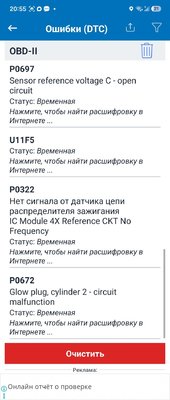

    Q7 4m, 3.0 cvmd, 2017 г.в, пробег 95 т.км.
    Отказалась заводиться, стартер крутит, топливо не подает.
    Ошибки:
    P0322 - видимо датчик положения коленвала.
    P0672 - свеча накала второй цилиндр.
    P0679 - не видит где-то 5 Вольт.
    Ниже скрин из простейшего карсканера.
    Электрик вызванный на место стоянки авто проверил блок предохранителей и подходящие к нему провода, не нашёл отказов.
    Сегодня загрузил в эвакуатор и 100 км до Смоленска преодолел. Оставил в сервисе.
    Жду диагнозов.
    Сразу попросил датчик коленвала заказать.
    Набросайте в чат страхов, если были схожие ситуации.
    Если подскажите сервис ВАГ в Смоленске, будет полезно, т.к. мне до родных земель еще более 500 км ехать.
  20. Melkon&Ratkov
    25 фев 2014
    8.726
    Очень интересно чем эта диагностика закончится . Там много чего возможно по этому набору ошибок .
