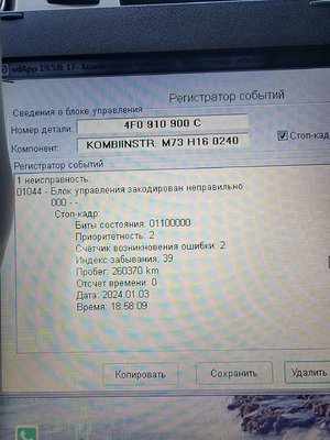

    Спасибо...читаю потихоньку ...
    По приборке вроде бы как получилось разобраться....цифра крайняя стояла не из параметров...
    Но такого же плана ошибка в 19...а там пока не могу разобраться что к чему...может где лишняя галка стоит ...незнаю с чем сравнить...
    Вы случайно не в курсе ли ?что надо изменить

    Ошибки на ошибках...
    Может также известно решение проблемы этой

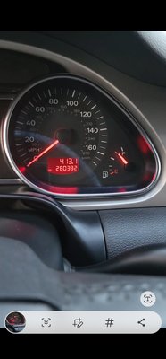

  6. Dradik
    Dradik Новичок
    6 сен 2023
    19
    Приморский край
    Q7 4L 3.6
    #6006 Dradik, 10 янв 2024

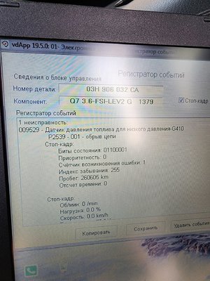

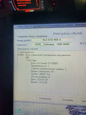

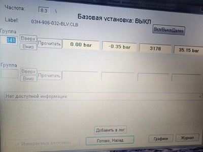

    Ещё раз приветы!банде суровых и грамотных диагностов!
    Читаю-читаю...и эту ветку с начала и ответвления от неё...инфы уйма-класс)но по факту как в анекдоте)вижуфигупочтивкратце)
    Ребят не ругайтесь сразу и сразу не посылайте плиз...вдруг с вашей помощью(если у вас позволит время всё это прочитать на досуге)получится разобраться/победить этот неплохой авто
    Авто 2008г ку7 америка 3.6
    WA1BY74L08D060275
    Для начала всё по той же ошибке 012555 р310в
    Крышку бака не закрывал(где то тут(на просторах аудиклуба)кто так описывал как тест какой то...ошибка пропала через примерно 5 запусков на стоянке(без движения)...в процессе езды опять появились не сразу...сейчас появился вася сбрасываю ее(ошибку) но она появляется в скором времени ...и на стоянке и в движении ....приложу фото каких то групп 104/140....(вычитал на этих же просторах про них)может быть вам поможет в анализе/выводе ....
    Наберитесь плиз терпения)))если что не так сказал/показал....
    Из всего того что досталось с авто по незнанию этого автопрома(первый немец во владении)это теперь намбер Ван что напрягает(чек на табло)!!!
    Там этих намберов(ошибок)куча ...но они все на втором плане так как не оранжевые на табло)
    Надеюсь постепенно возможно с вашей помощью и наверняка ещё с чьей-то-подлечить авто...(да не супер да не нов но он не плох оказался в сравнении с японцамимногими)
    Влад к Вам в первую очередь за помощью
    С Уважением,Вадим.
    Ps...вдруг явно видно что это детально(а не по перечню на замену)

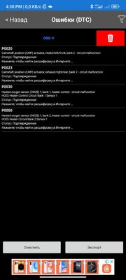

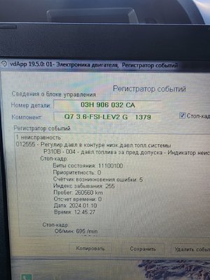

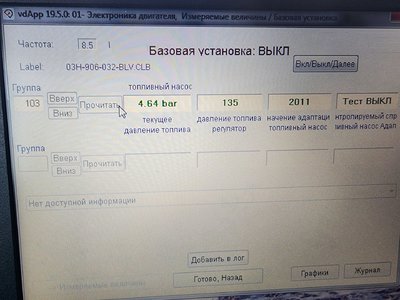

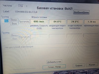

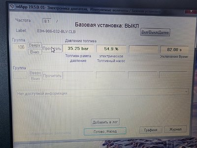

    Приветствую....
    Читаю же читаю эту ветку ...301страница...не хило так с 2008 вроде бы года...дошёл до 2015)))...увлекательно)))теперь по вечерам попкорникола+ветка мои друзья...
    Так вот ошибка 012555 так и есть( так и появляется....
    Попробовал откинуть пару датчиков ...ошибки другие выскочили...наверное с ними все ок)...один даже успел прикупить...не стал ставить...после этих манипуляций....
    Может быть пока читаю ветку жую попкорн...эксперты что подскажут куда дальше лезть

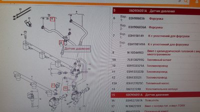

    #6008 Dradik, 11 янв 2024
    Его под замену ?где он находится может с ходу подскажете ?случайно не под жабо?со стороны водителя,над тормозным бачком...по внешнему виду похож)))на такой-же кому то картинку скидывали на вопрос с подобной ошибкой
    Авто всё тот же
    Ку7 2008 3.6

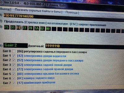

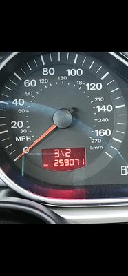

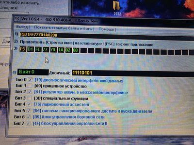

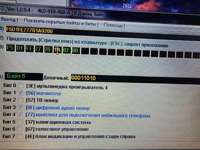

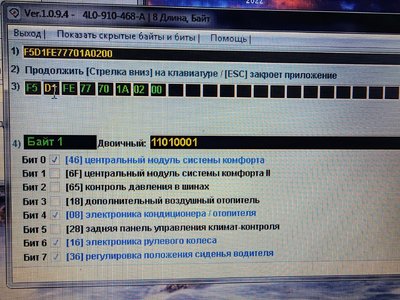

    И можно ещё вопрос ) ведь интересно что это значит....
    Чуть предисловие...

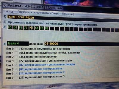

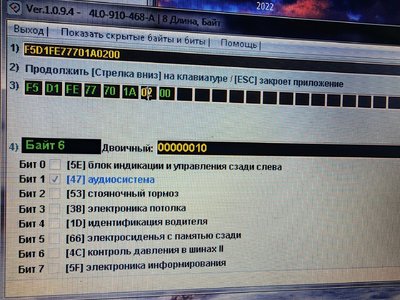

    Прошивал ключи,авто досталось с 1,прошил 2й для установки сигналки(нужен только автозапуск был от сиги),после установки в руках остался опять 1ключ,ещё один(запасной)купил(оба из Китая заказывал,с разницей в месяц,цена 5тр/ключ,те что по 1.5/2 рубля либо б/у как то вызывали сомнения),его прошить попытался уже будучи с сигой и зашитым ключом(внутрянкой от ключа)под панелью(достать сам не мог в момент прошивки нового ключа),прошил получается 2(тем что завожу авто и тот что на руках из китая)а тот что в силе отвзялся...и в этот момент фото номер 1...там где пробег светились количество ключей...после прошивки 3х разом все вернулось на свои места с пробегом...
    А сейчас высветилось значение 70 не смог ни с чем увязать (ну чуток в блоках лазил после покупки васи на новогдних но всё возвращал в кодировках обратно...вроде бы))в какой то момент 70 выскочило сфотал ...и оно пропало и не возвращалась)))Но теперь появилось цифра 90 на том же месте...а сейчас 100...
    Для общего развития ...может кто в курсе что оно значило ?
    Дико извиняюсь за если не в тему и что так долго всё это выкладывал

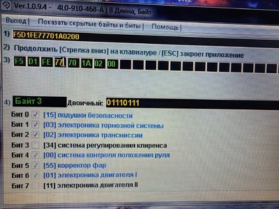

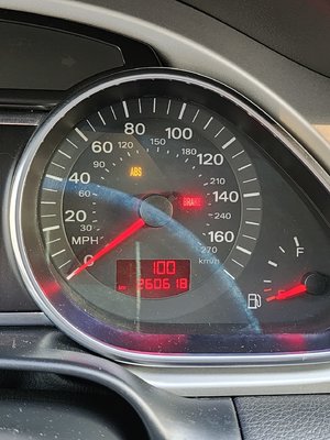

    Приветствую!
    После ваших слов о правильности кодировок...пару дней + чат этот...и ошибки по 17 и 19 ушли
    Благодарю за совет)куда идти в нужном направлении

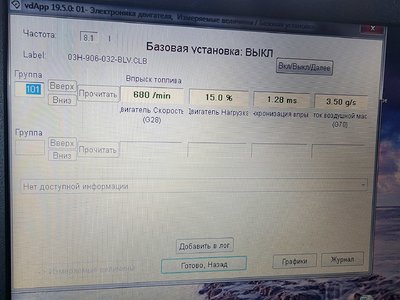

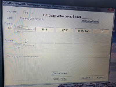

    Скину кучу ошибок
    Охота 012555 убрать ...на работе авто она вроде бы не отражается,но чек не айс на приборке.
    А там уже потихоньку остальные если вдруг вы чего про них критичного не скажите
    Версия ПО: 19.5.0.4
    VIN: WA1BY74L08D060275
    Пробег: 260640km-161954mi
    Платформа: 4L (4L0)
    Список: 01 02 03 05 07 08 09 0E 0F 15 16 17 19 1E 36 42 46 47 4F 52
    55 56 61 62 6C 6D 6F 72 76 77

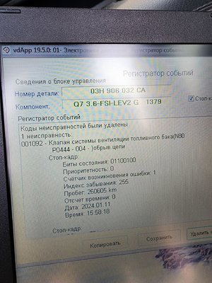

    Адрес 01: Электроника двигателя (BHK) Файл QML: 03H-906-032-BLV.clb
    Номер детали ПО: 03H 906 032 CA АО: 03H 906 032 G
    Компонент: Q7 3.6-FSI-LEV2 G 1379
    Ревизия: 5CH05--- Заводской номер:
    Кодировка: 0001175
    Мастерская #: WSC 31414 790 00001
    1 неисправность:
    012555 - Регулир.давл.в контуре низк.давл.топл.системы
    P310B - 004 - давл.топлива за пред.допуска

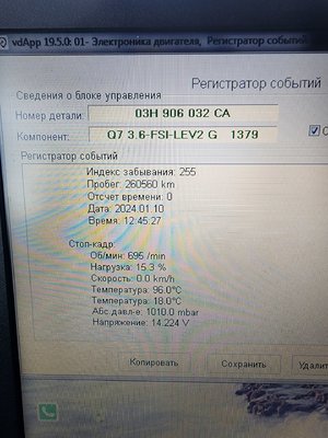

    Стоп-кадр:
    Биты состояния: 01100100
    Приоритетность: 0
    Счётчик возникновения ошибки: 1
    Индекс забывания: 255
    Пробег: 260647 km
    Отсчет времени: 0
    Дата: 2024.01.12
    Время: 14:32:49
    Стоп-кадр:
    Об/мин: 706 /min
    Нагрузка: 16.1 %
    Скорость: 0.0 km/h
    Температура: 99.0°C
    Температура: 3.0°C
    Абс.давл-е: 1010.0 mbar
    Напряжение: 14.097 V
    Готовность: 0110 0101

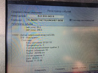

    Адрес 08: Электроника отопителя и климата Файл QML: Не найден
    Номер детали ПО: 4L0 910 043 B АО: 4L0 820 043 L
    Компонент: KLIMABETAETIGUNGH07 0030
    Ревизия: 00---013 Заводской номер: 00000000160746
    Кодировка: 0524326

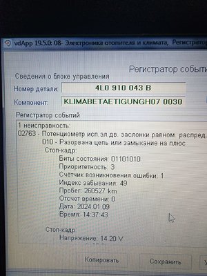

    1 неисправность:
    02763 - Потенциометр исп.эл.дв. заслонки равном. распред. возд. потоков
    010 - Разорвана цепь или замыкание на плюс
    Стоп-кадр:
    Биты состояния: 01101010
    Приоритетность: 3
    Индекс забывания: 56
    Пробег: 260618 km
    Отсчет времени: 0
    Дата: 2024.01.12
    Время: 10:42:27
    Стоп-кадр:
    Напряжение: 14.90 V
    (нет узла): 85.0
    (нет узла): 255.0

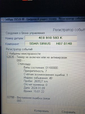

    Адрес 0F: Цифровой радио-тюнер Файл QML: 4E0-910-593-SIR.clb
    Номер детали ПО: 4E0 910 593 K АО: 4E0 035 593 F
    Компонент: SDAR SIRIUS H07 0140
    Ревизия: 00000000 Заводской номер: AUZ4Z7H0294832
    Кодировка: 0000100
    Мастерская #: WSC 00000 000 00000
    2 Найдены неисправности:
    02635 - Тюнер не включен или не активирован
    000 - -
    Стоп-кадр:
    Биты состояния: 01100000
    Приоритетность: 7
    Пробег: 260618 km
    Отсчет времени: 0
    Дата: 2024.01.12
    Время: 10:42:37

    Что значит убрать ? По этой ошибке надо диагностировать систему подачи топлива из бака . Под подозрением насос в баке и его блок управления . В по этой ошибке какое у вас давление подачи знаете ? В каком режиме возникает ошибка знаете?
    https://www.audi-club.ru/threads/q7...alka-i-potom-esche-prodolzhenie.448718/page-2
    https://www.touareg-club.net/forum/showthread.php?t=84884

    #6014 Dradik, 13 янв 2024
    Нет слов одни эмоции...
    Первая ссылка это просто бестселлер по 012555!!!
    Благодарю !путь понятен...

    Доброго дня!
    G410 это 03C906051A ?
    Их два ? Получается ....верно ?
    Начну с него(них) путь по 012555
    Заранее благодарю !
    Про режимы
    никак не проявляется на поведении авто 012555
    едит нормально во всех диапазонах....
    появляется почти сразу в васе(если мониторить ее)после удаления её...но чеком на табло не сразу выскакивает...
    Если подскажете группы(каналы)где глянуть инфу по насосу/давлению(103/106/140/231?)они?данными могу поделиться-вдруг глянете)
  18. Melkon&Ratkov
    25 фев 2014
    8.726
    Вот как раз датчик менять не надо скорее всего . Для того чтобы его проговорить надо понимать что он врёт. Проверяется это сравнением его показаний с показаниями мех манометра .
  19. Dradik
    Dradik Новичок
    6 сен 2023
    19
    Приморский край
    Q7 4L 3.6
    #6019 Dradik, 15 янв 2024
    Манометр в планах...по датчику!(один значит ?) пока приценка/пристрелка...9тр....Фильтр 24...про насос ещё не узнавал)))и то в феврале середине доставка...первоначально манометр!!!
    Подскажите где смотреть его показания?в каком блоке/группе?
    Спасибо
  20. Melkon&Ratkov
    25 фев 2014
    8.726
    Уважаемый ! В теме не стоит задача по обучению основам диагностики ,тем более персональное . Читаем и думаем своей головой . Если не получается то все просто - отдайте машину профессионалам которые этим деньги зарабатывают . Вы им платите и соответственно спрашиваете с них по результатам .
    03C906051A датчик низкого давления топлива ,он может устанавливаться в различных местах в зависимости от версии мотора . А может вообще не устанавливаться . На некоторых 3.6FSI их нет в комплектации .
