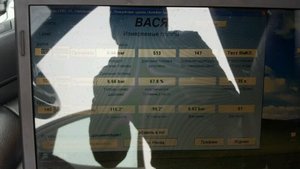

    Это на холостом ходе!при мне обесточивал клапан тнвд,давление падает!говорит регулировал клапан вручную принудительно-регулируется!а сам по себе работает на полную!

    Можешь выложить такой же скрин (а лучше лог) только с 103-106-140? Мозг пытается регулировать давление в рампе углами открытия N276?

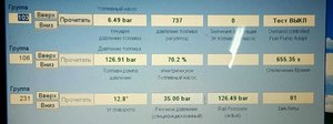

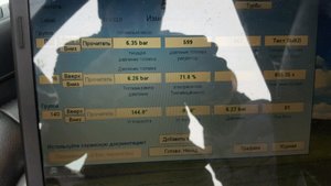

    В общем мастер в поиски истины и закономерности переставлял тнвд!сейчас стоит тот при котором авто захлебывался!теперь он даёт 6 бар((ошибка слишком низкое давление в рампе!по утрам на холодную выходит ошибка по распредвалам!сделал снимки 103 106 140,но помогут ли они когда теперь тнвд даёт 6 бар((первый снимок на хх,второй газ в пол на паркинге!видимо,как Игорь и говорил,я иду за третьим тнвд в магазин)

    А по этим скринам что то ценное можно сказать?просили 140 группу,она что то говорит?
