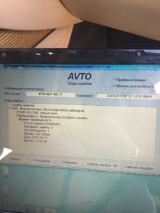

    Может кто сможет подсказать куда копать?
      483,1 КБ
      149
  8. Melkon&Ratkov
    25 фев 2014
    8.778
    Ты если бы почитал первый пост темы узнал бы что для того чтобы получить точный ответ на вопрос надо как минимум обозначить о какой модели и каком идет речь ...
    Судя по всему разговор о 3.0ТДИ CDUC,..
    Место расположения клапана :
    По ошибке проверка в тесте исполнителей ,проверка проводки до блока управления .

  10. glamyr
    glamyr Новичок
    12 июн 2015
    69
    #3710 glamyr, 5 сен 2016
    Melkon&Ratkov, благодарю. В след.раз буду внимательней.
    У меня а7 3.0tdi. 2012г.в. Эта схема расположения клапана тоже актуальна и для а7?

    Если мотор как написано то естественно актуальна.

  16. glamyr
    glamyr Новичок
    12 июн 2015
    69
    Скажите, проводку прозвонил. Т.е до клапана питание доходит 12в. А по клапану ошибка-обрыв цепи. Значит можно смело клапан заказывать?
    Хотя...причина выхода из строя его неизвестна, видимо 60т.км его предел :shock:

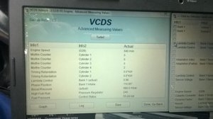

    Подскажите , после замены развалившейся поршневой, цепи и т п. машина подтраивает. Имеются вот такие логи. Смущает Phase position bank1 intake 110 град. Норма если не ошибаюсь 0 до -3. Это что , не попал на зуб? Tiguan 1.4 TSI
