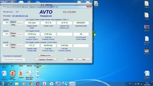

    парни подскажите по окнам 140 и 141 что означает?

    Означает что рампе нет давления исходя из показаний G247 . Ошибки какие ?
