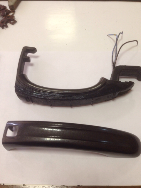

    Ручки лучше отключить-АКБ высаживаются из-за не засыпающей машины! Если будешь менять свои ручки-старые мне подари-я их ремонтировать буду! )))

    Михаил я их сам планирую ремонтировать( читал где-то на форуме, что кто то их восстанавливает) а какую фишку снимать я не знаю, как то раз на своей двери на угад здёргивал фишку и видимо не угадал приходилось другие ручки дёргать чтобы открыть:wink:

    Блин, там трудно ошибиться!!! От ручки одна фишка :)
    Вот так провода выходят из ручки (фишка обрезана)

    Смотреть в теме БЕГИмота-как снять фишку!) С тел не могу подробно описать, извини!

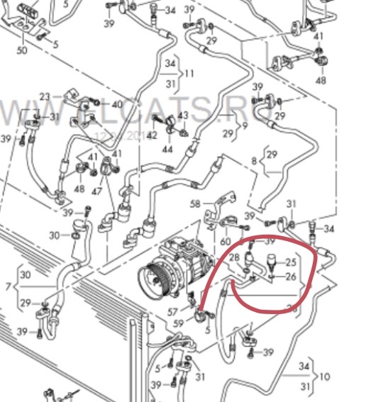

    Я мог повредить датчик, проводку или фишку когда ставил второй аккумулятор. Когда менял силовой провод на стартер/генератор как раз мимо этого датчика руку пихал что бы болт крепления кабеля открутить....
    Может тупо купить датчик и подцепить к фишке?? Если ошибка уйдёт - дело в "шляпе" ..... Можно поменять на новый.
    Если нет - дебилизм в подходе и принципе ремонта :)
    Эээээ , а какой его номерок ???
  9. БЕГИмот
    БЕГИмот Живу я в AUDI Q7 4М
    26 дек 2011
    7.811
    Красноярский край
    Q7 4М + 4L BUG,07+Q5 CNCD,13

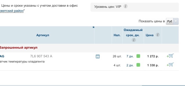

    Вот похоже ОНО:
    Позиция 25 номерок VAG 7L6 907 543 A Датчик температуры хладагента, цена 1300 руб.
