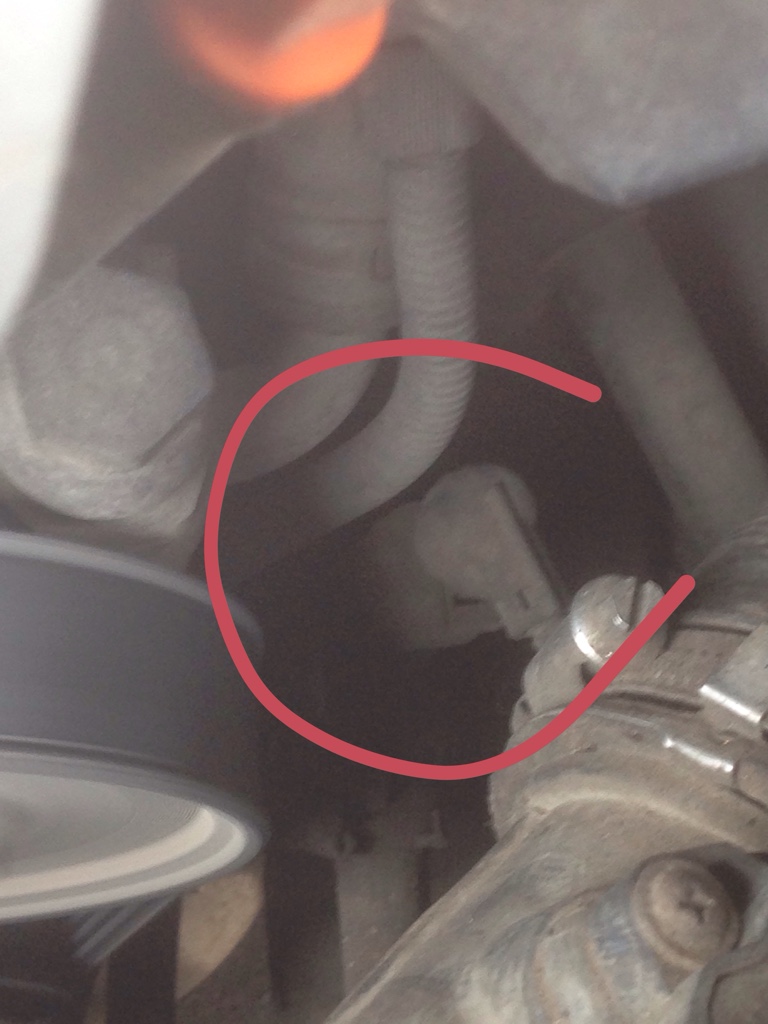

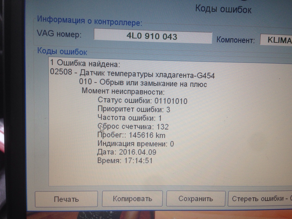

    Сегодня у себя тоже обнаружил эту ошибку G454, теперь и я в теме :)
    Для начала его найти надо под капотом :)
  4. MaiklR1973
    MaiklR1973 Живу я здесь
    6 сен 2014
    3.574
    Q7 3.0 CRCA 13г. BTR 08г. BUG 06г.
    Что там искать???
    Открыл капот-от кондея трубки смотри, в одной из них он и стоит! Около передней панели, по правую руку (не по ходу А/М, а как стоишь), сам датчик с двумя проводами, снимать только слив фрион! Вобще в Эльзе все есть-или лень копать уже???

  6. БЕГИмот
    БЕГИмот Живу я в AUDI Q7 4М
    26 дек 2011
    7.811
    Красноярский край
    Q7 4М + 4L BUG,07+Q5 CNCD,13
    Где оно?? Вот ОНО :

  10. БЕГИмот
    26 дек 2011
    7.811
    Красноярский край
    #150 БЕГИмот, 10 апр 2016
    Ошибку устранил установкой сопротивления, имитирующее датчик. Это так даже по рем.документации ОД делает, только он датчик цепляет и вешает его не вставляя в магистраль. Сопротивление взял 1КОм , что соответствует 40"С.

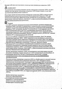

  12. MaiklR1973
    6 сен 2014
    3.574
    Блок измеряемых величин 003
    Поле индикации 1
    Действующее в данный момент требование по снижению производительности компрессора
    J Индикация = ‘XX’
    Поле индикации 2
    Число требований на снижение производительности компрессора с момента последней очистки памяти неисправностей
    J Индикация = ‘XX’
    Поле индикации 3
    в настоящее время не используется
    Поле индикации 4
    Измеряемая величина датчика температуры хладагента -G454- в °C
    Измеряемая величина датчика температуры хладагента –G454 для регулировки кондиционера не обрабатывается (функция отключена через адаптацию!). Не обращать внимание на индикацию в данном поле индикации.
    На автомобилях с 6-цил. бензиновым двигателем поле индикации не используется (датчик температуры хладагента -G454 не устанавливается).
    Начиная с 11.2007, датчик температуры хладагента –G454 постепенно отменяется на всех автомобилях (поле индикации больше не используется).
    J На автомобилях с кондиционером конструкции Komfort обращать внимание на правильную привязку панели управления кондиционера -J255 конструкции Komfort. На автомобилях с 6-цил. двигателем TDI или с 8-цил. двигателем без датчика температуры хладагента –G454 должна устанавливаться только панель управления кондиционера –J255 исполнения Komfort с номером детали 4L0 820 043, начиная с индекса K.
    J Если на автомобилях с кондиционером исполнения Basis без датчика температуры хладагента -G454, данный датчик отображается как неисправный, выполнить адаптацию панели управления кондиционера –J255 исполнения Basis. Адаптация для кондиционеров исполнения Komfort из-за различных исполнений панели управления кондиционера -J255 не требуется.

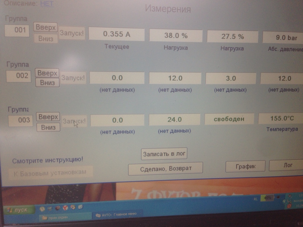

  13. ФРАКЕР
    ФРАКЕР Участник форума
    9 дек 2014
    224
    Q7 4.2 FSI 2006г
    Привет Сергей! вот снял показания, что дальше:shock:
  14. MaiklR1973
    6 сен 2014
    3.574
    Привет!
    Как и у Олега 155гр-надо думать, может что Сергей посоветует?
    Может это из-за кодировок, может ещё кто свои выложит?

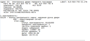

  16. ФРАКЕР
    9 дек 2014
    224
    Q7 4.2 FSI 2006г
    Михаил привет! а эти шибки лечатся заменой ручек, правильно?( выложил одну, но так по каждой двери) спасибо что отзываешься:hi:

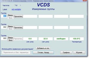

  17. Balbes_
    Balbes_ Живу я здесь
    17 янв 2013
    2.513
    Q7 4,2 TDI 2008
    :) Вроде нет...чтобы прочитать форум, до компа добраться надо, а ща работы в "поле" много...
    Судя по описанию данного датчика, его нормальный диапазон работы от +40 °C до +130 при возможном диапазоне температуры хладагента от -20 °C до +150 °C.
    И, судя по одинаковым картинкам у тебя и Олега (Т=155 °C), думается, что надо найти код доступа к 08 блоку и исключить показания данного датчика из обработки.
    Я сегодня вечерком еще гляну у себя, т.к. у меня этого датчика точно нет, думаю и у меня будет то же самое в этом окне.

  19. MaiklR1973
    6 сен 2014
    3.574
    Привет Алексей!
    Хочу уточнить, Вы первый и единственный владелец А/М? Купили в МСК сами, потом отогнали её в Тюмень?
    По ручкам-ответ Да лечится заменой ручки (можно сделать ремонт-есть решения, отчеты и на клубе и на драйв2)
    По ошибке датчика температуры поузнаю еще-но сами понимаете диагносту надо работать с машиной, так у нас все растянется и результат пока туманный)))
  20. Balbes_
    17 янв 2013
    2.513
    Q7 4,2 TDI 2008
    Поглядел. У меня это поле с формулировкой "не занято".
    Думается, что если с кондеем проблем нет, то датчик поменять всегда можно успеть, тем более на работоспособность он не влияет. Может все же кто-то код подскажет.
