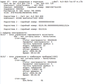

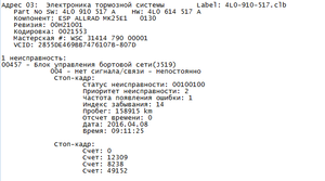

  1. MaiklR1973
    MaiklR1973 Живу я здесь
    6 сен 2014
    3.574
    Q7 3.0 CRCA 13г. BTR 08г. BUG 06г.
    А в других блоках выключили? Возможно в блоке ДВС/климата/щиток приборов?

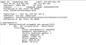

  3. ФРАКЕР
    ФРАКЕР Участник форума
    9 дек 2014
    224
    Q7 4.2 FSI 2006г
    а по подробнее:hi:

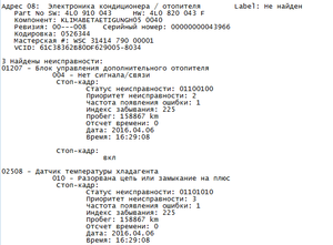

  6. Balbes_
    Balbes_ Живу я здесь
    17 янв 2013
    2.513
    Q7 4,2 TDI 2008
    Что-то "швах" полный у меня с памятью... :)
    Поправь меня если путаю:
    1. Ты говорил, что взял авто со снятым штатным АП;
    2. Ты установил АП, но он "неродной" и в "систему" его не подключали и у тебя на него отдельный пульт.
    Если так как я написал выше, то в гетвей АП отключен (видим ошибку связи) и тогда надо еще просто убрать из 08 блока признак родного АП.
    Т.е. надо из твоей кодировки 0526344 просто вычесть 2048, будет 0524296.
  7. ФРАКЕР
    9 дек 2014
    224
    Q7 4.2 FSI 2006г
    да Сергей так и есть! вечером попробую потом отпишусь:thumbup:
  8. MaiklR1973
    6 сен 2014
    3.574
    В климате и ММI(в списке, чтот проверить надо, но что еще не уточнил)
    По кодам комплектации авто продавалось с отопителем))).
  9. ФРАКЕР
    9 дек 2014
    224
    Q7 4.2 FSI 2006г
    Всё Сергей получилось, поменял значения и всё гуд! ошибка пропала.
    MaiklR1973 тоже спасибо:thumbup: Может и дальше что подскажете:nod:?

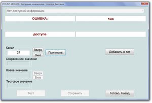

  11. ФРАКЕР
    9 дек 2014
    224
    Q7 4.2 FSI 2006г
    Доброе утро! я так понимаю,мне надо сделать вот это! А что дальше в адаптации делать?:shock: датчик у меня стоит:shuffle:
  12. MaiklR1973
    6 сен 2014
    3.574
    Приветствую!
    Вот здесь смотреть http://www.audi-portal.com/ru/diagnostic/ecu_10624.html#1
    Канал адаптации 24
    Заводская базовая регулировка 0
    Предусмотрена для подавления сохранения определённой ошибки в памяти неисправностей (ошибка 1).
    Базовую регулировку можно изменить только через функцию Адаптация, например, чтобы больше не отображать у автомобилей с кондиционером конструкции Basis без датчика температуры хладагента –G454 отсутствие данного компонента в качестве ошибки.
    J При настройке 0 сохраняются все ошибки, распознаваемые панелью управления кондиционера -J255. Вводом кода ошибки XXXXX для данного компонента ошибка у этого компонента больше не регистрируется.
    Желаю удачи! :beer:

  15. ФРАКЕР
    9 дек 2014
    224
    Q7 4.2 FSI 2006г
    а адаптацию в 24 канале сделаю кондей работать не перестанет? а то я в том году по своей глупости в мае сделал базовые установки и всё лето с открытыми окнами катался:lol: пока по осени не починил все не исправные задвижки. сейчас опасаюсь:rollingeyes:

  17. Balbes_
    17 янв 2013
    2.513
    Q7 4,2 TDI 2008
    Михаил, привет. Там проблема несколько иная - невозможно добраться до этой адаптации, т.к. необходимо сначала ввести код для "16- секурити". А вот код я подобрать, что-то не могу.
  18. Balbes_
    17 янв 2013
    2.513
    Q7 4,2 TDI 2008
    Алексей, привет! По ошибке температуры хладагента - посмотри, что у тебя в измерениях по 08 блоку, 3 группа, поле 4. В этом окне д.б. температуры хладагента (датчик G454).
    Т.е. у тебя авто 06 года, этот датчик начали отменять в конструкции с 07 года. Если кто-то поможет с кодом доступа, то можно попробовать ошибку исключить из обработки, типа, климат без этого датчика.
    Помнится, мы как раз с тобой на этом "коде доступа" тогда и "споткнулись"...
  19. ФРАКЕР
    9 дек 2014
    224
    Q7 4.2 FSI 2006г
    Привет Сергей! да так и есть, вот что он пишет
    блин этот авто не исправим:rollingeyes:! избавился от двух ошибок так другие две вылезли, которые меня не разу не беспокоили:spy:
