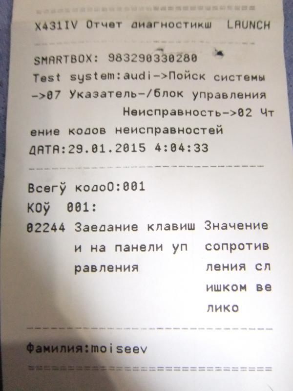

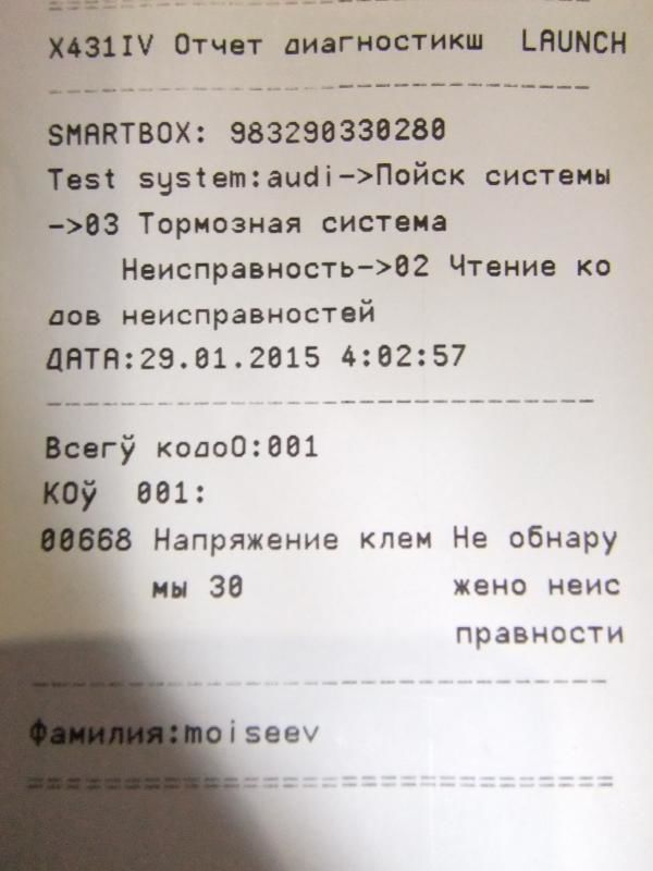

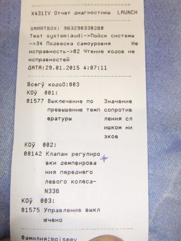

    Владельцы audi Q7 подскажите пожалуйста вот по таким ошибкам а то в сервисе нечего сказать не могут а ближайший дилер не близко
    ошибка 00668 напряжение клем неисправность
    ошибка 02244 заедания клавиш на панели управления
    ошибка 01577 выключения по повышению температуры
    ошибка 00142 клапан регулировки демпфирования переднего левого колеса
    ошибка 01575 управление выключено

    Такое впечатление, что ЭБУ регулировки дорожного просвета дурака валяет. Он у Вас не "плавает" случайно?

    Первые две имхо потереть, если не появятся заново - забудь.
    01577 Если счетчик возникновения ошибки высокий, то возможно компрессор пневмы не справляется (либо устал от старости (переборка ремкомплектом), либо где-то утечка и он часто молотит).
    Еще релюху для профилактики менять надо - была тема по-поводу залипания.

    У Вас все ошибки вписываются в понятие "едут мозги" у ЭБУ уровня кузова., в том числе и 02244 "...заедание клавиш..." и 00668 "...отсутствие (пропадание) напруга на 30 клемме..."
    ЭБУ стоит в багажнике с правой стороны и он самый нижний из всех установленных там устройств.
    Посмотрите, может там влага и его "залило"?
    Ошибки пробовали сбрасывать?
    Можете выложить полное описание ошибок?

    здравствуйте ошибки пробовали скидывали тут же выскакивают

    1- горит на приборной доске ошибка пневмы и не как не хочет уходить
    2- был небольшой глюк когда впервые выскочила ошибка на ходу начала падать и тут же накачала и встала на место
    3- через раз то нормально подымается в самое верхнее положение то тупит и не хочет подыматься и включается компресор качает 1-2 мин и только тогда встает в верхнее положение

    А если машину отогреть в теплом гараже - ошибки не уходят?
    Как-то странно, ошибки, в т.ч. и по "перегреву" (возможно датчик на переднем правом колесе дает неверные значения или клапан "травит", а компрессор пытается постоянно качать...), НО,... Вы говорите, что компрессор у Вас практически не включается...?
    Вы сами диагностируете "лаунчем"?
