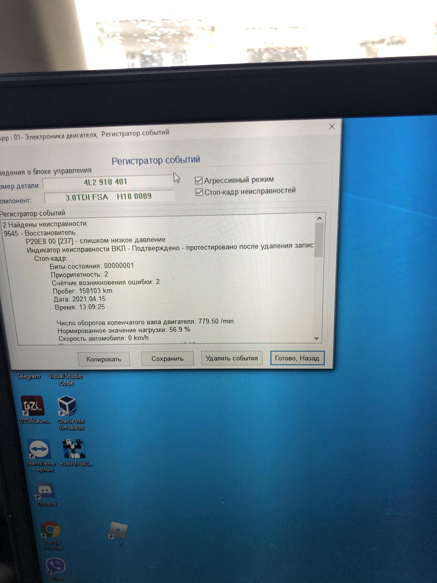

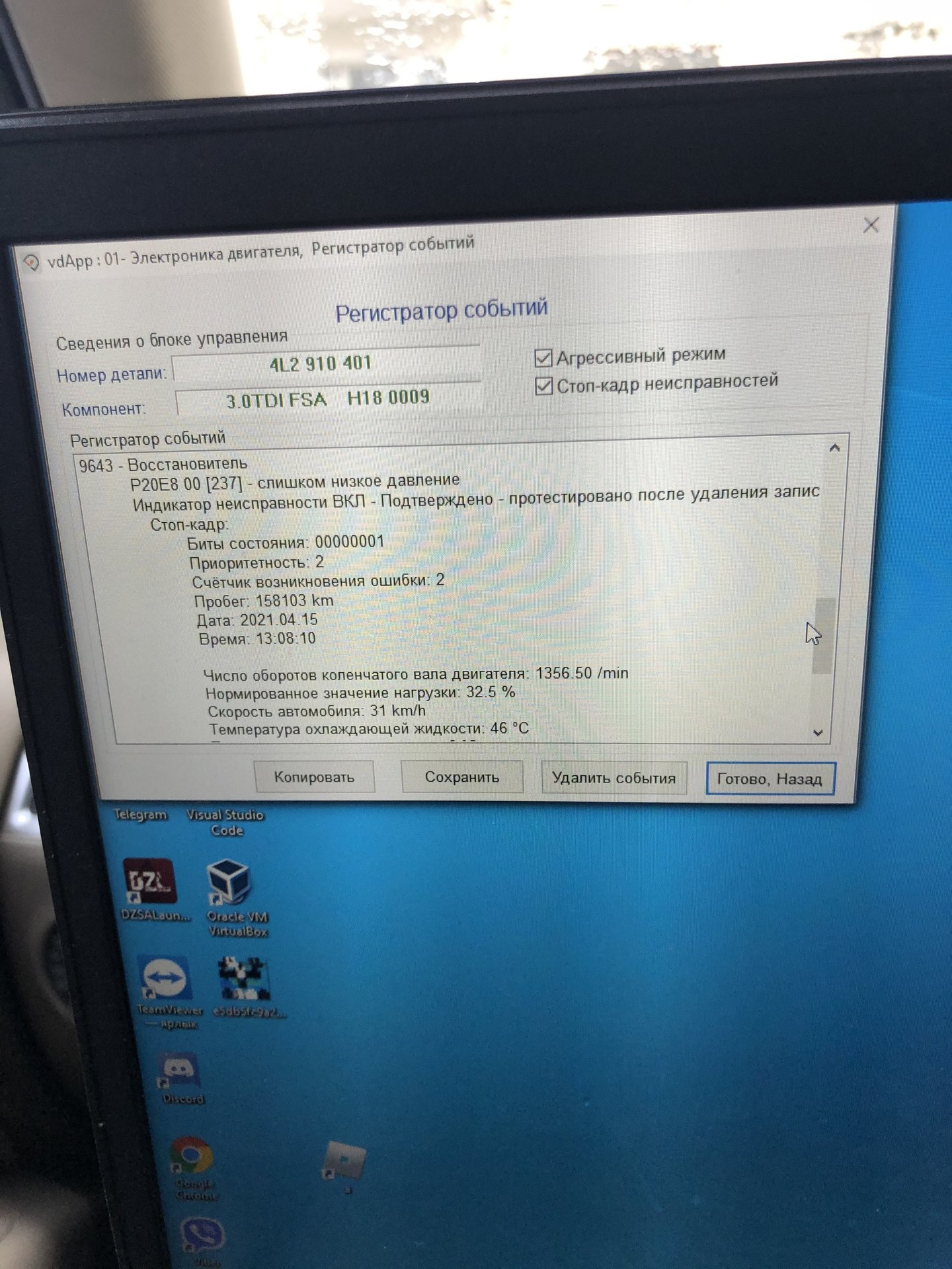

    Ошибка P20E8 00. 3.0tdi adblue. Может кто-то сталкивался буду благодарен

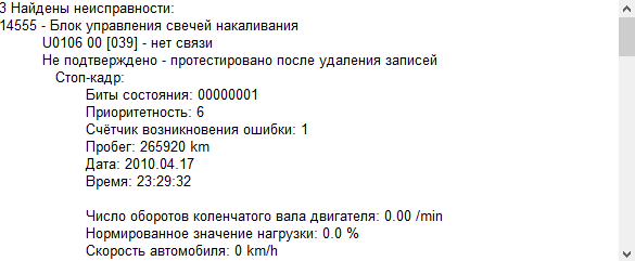

    Audi Q7 4L CJGA
    Здравствуйте,такая проблема
    Там менются только числа перед - (14555,потом 14557 и 14559)
  14. Ekzistor92
    Ekzistor92 Новичок
    16 авг 2019
    28
    Астраханская обл.
    Audi Q7 4L CJGA
    Ку7 рестайлинг,2011 г.в CJGA мотор
  15. Melkon&Ratkov
    25 фев 2014
    8.776
    Надо проверять что происходит с блоком свечей - вроде все понятно . Блок находится слева под лобовым стеклом в коробе предохранителей .
