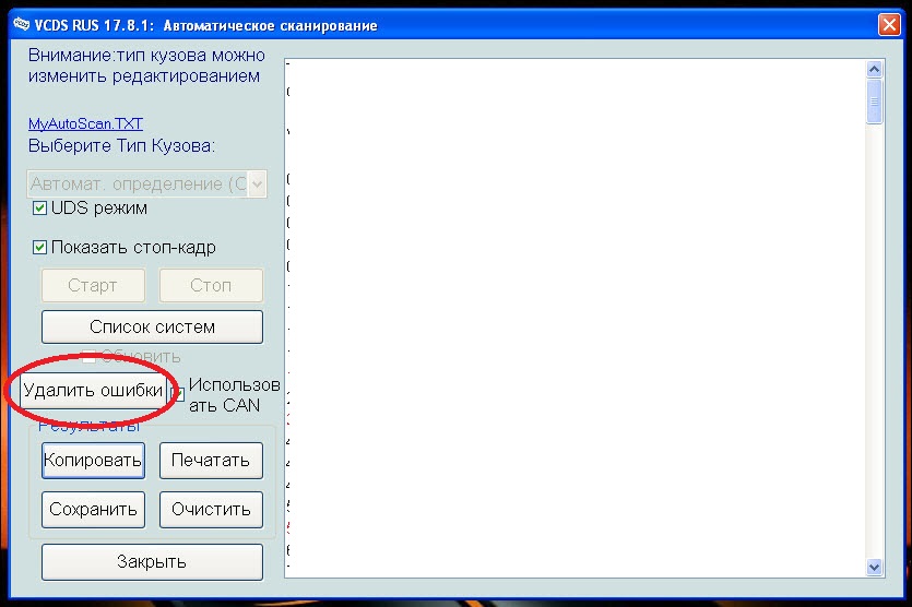

    Почему я не могу их удалить, стереть через vcds .
    Правильно ли я делаю через "удалить "
  13. Nikosan
    Nikosan Живу я здесь
    11 дек 2014
    2.264
    Q7 3.6 FSI 2006г.
    Не все ошибки так удаляются. Нужно зайти самому в каждую строчку ошибки , почитать и удалить( или сначала сохранить)

    У тебя указано слева, а сами блоки в большом экране справа. Красные с ошибками, вот туда и кликай дважды , ошибки прочитаешь и сотрёшь

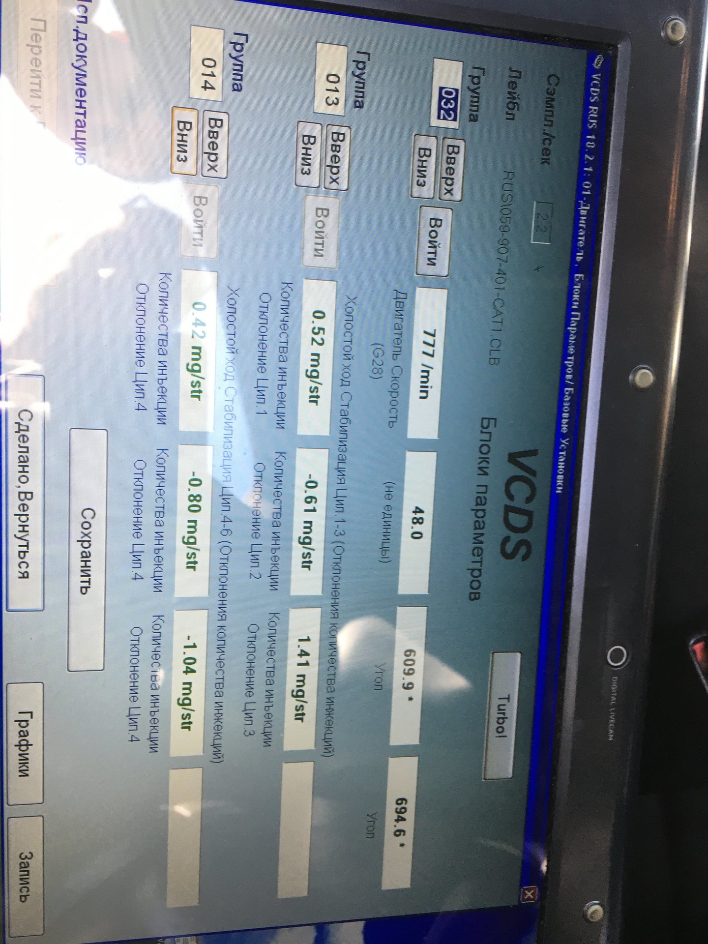

    Аудиводы, всем привет!
    Стал обладателем Q7 4L 3.0 TDI CASA 2010, VIN WAUZZZ4L7AD000347.

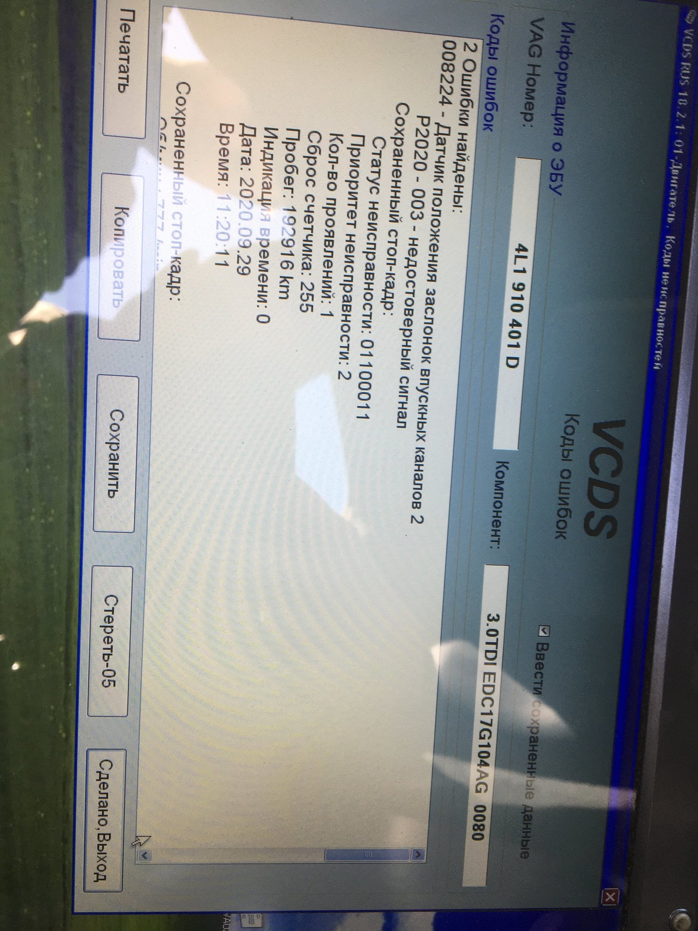

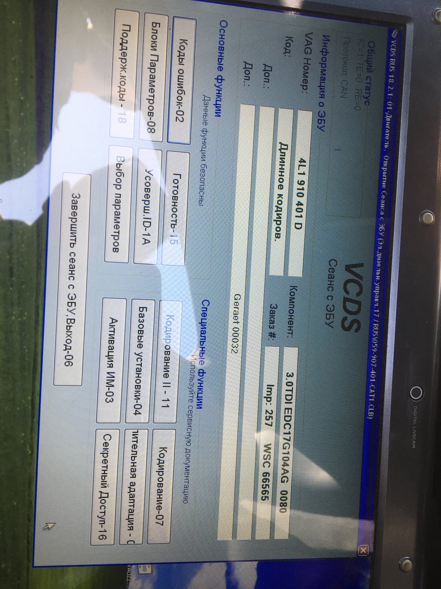

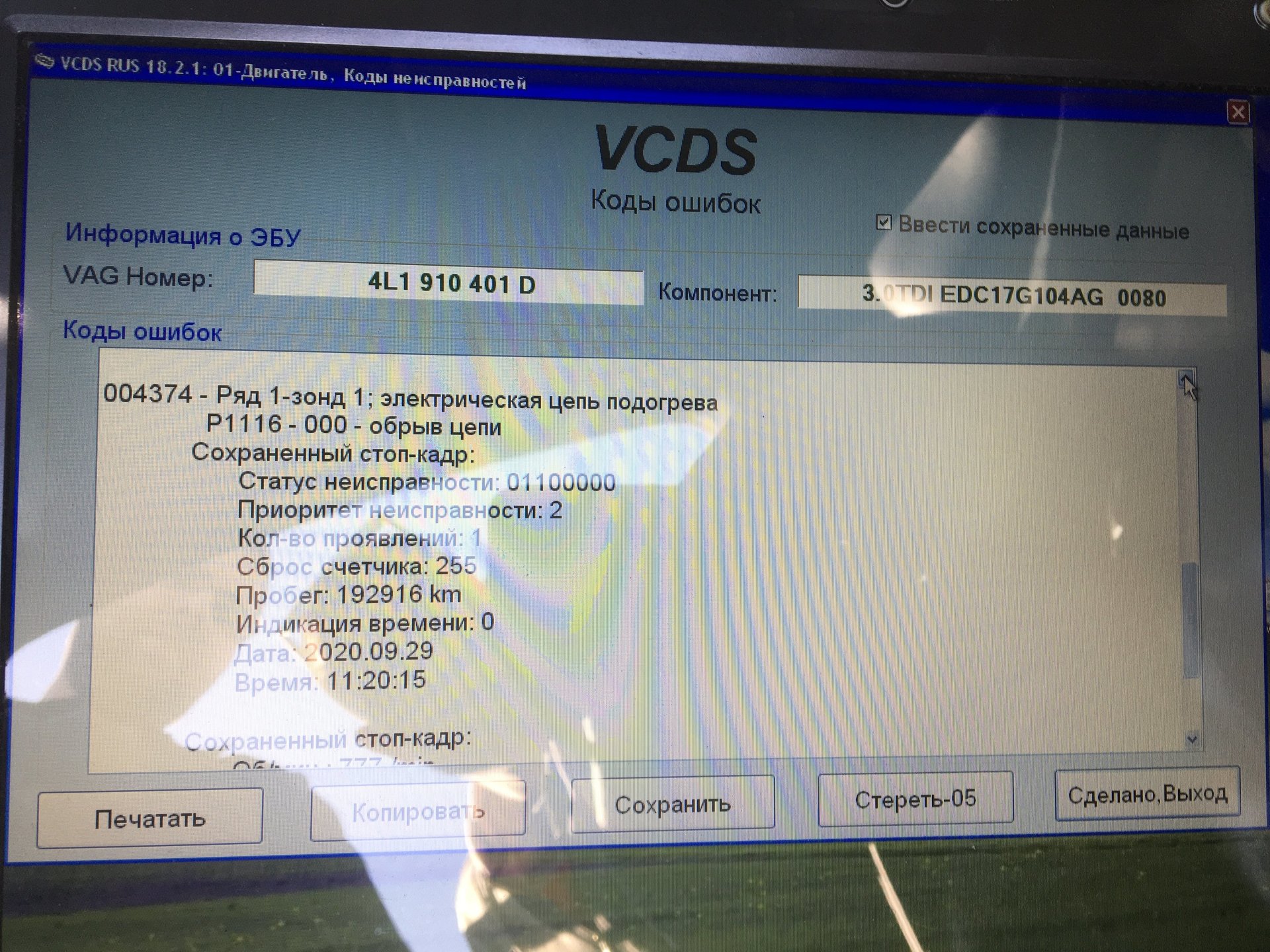

    Горит чек, спираль на приборке. При покупке авто, в сервисе диагностика показала актуальные ошибки (ниже во вложении наиболее требующие внимания, также показания 13, 14 и 32 групп). Со слов продавца, заслонки вихревые удалены механически, но без чипа. ЕГР не трогали, на месте. Также не успел сфоткать ошибку по дросселю, когда ее почистили спираль потухла, позже загорелась. Скорее всего думаю спираль из-за дросселя горит, куплю Васю, и далее буду узнавать, что с ним делать.
    Сейчас пжлста парни, подскажите, по лямбде, какой артикул заказывать? Не знаю даже сколько лямбд на моем экземпляре. Нашел сам VAG 1K0 998 262 AD верно или нет?
    Прошу помощи, не проходите мимо, если что надо уточнить, то с радостью постараюсь ;)
    Заранее благодарю!!!
    пс Расшифроку VIN запросил в соответствующей теме, если можно то тут актуален вопрос, т.к. аккумулятор надо меня срочно на ней :(

    А без всяких выкрутасов просто прийти к продавцу и заказать по номеру из электронного каталога - никак?

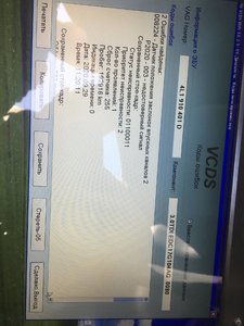

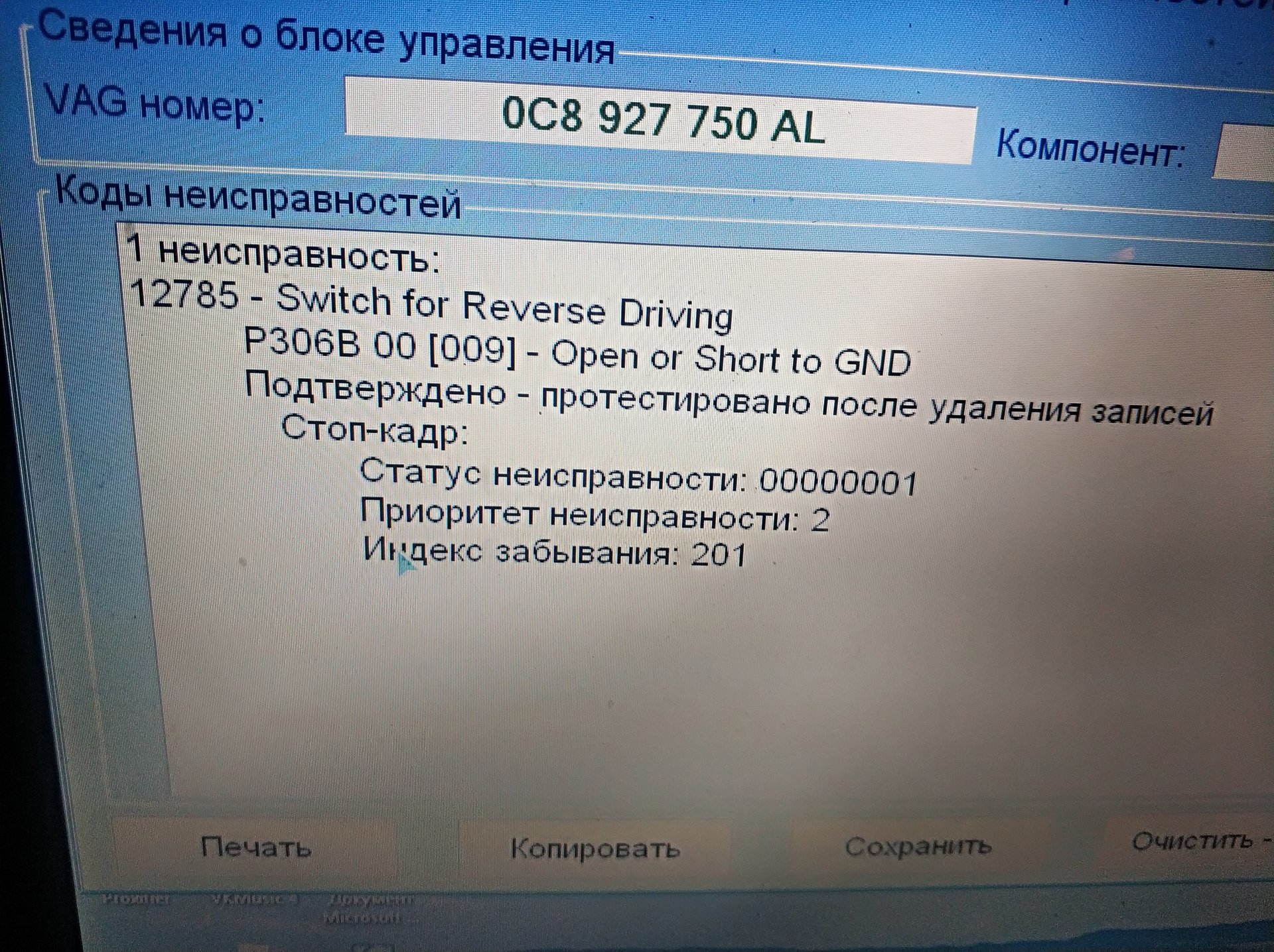

    Добрый день! Подскажите что смотреть по этой ошибке. Лампы в фонарях стоят обычные
