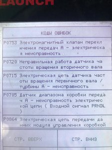

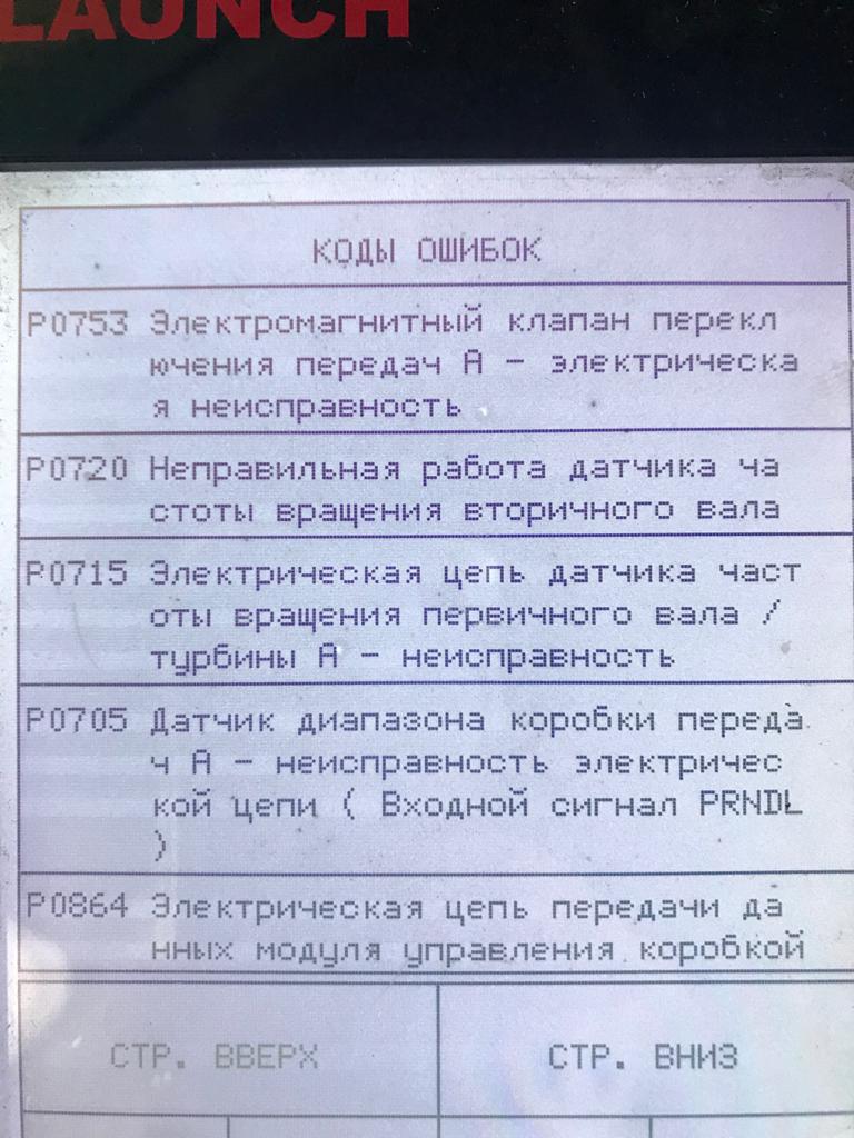

  7. anabolic
    anabolic Новичок
    10 мар 2015
    61
    Q7 4.2 tdi 09г.
    братцы, также вопрос имею по ошибкам. чеков не горит, едет вроде все ок, тем не менее данные ошибки присутствуют. куда смотреть? к чему готовиться?
    p0753
    p0720
    p0715
    p0705
    p0864
  8. melkon
    melkon Суровый диагност
    21 сен 2005
    27.089
    Touareg CR 3.0TDI
    Масла в разъеме нет часом ?
  9. anabolic
    anabolic Новичок
    10 мар 2015
    61
    Q7 4.2 tdi 09г.
    по моему посту вопрос закрыт. Заехал в автодиагност, ребята все перепроверили - ошибок нет. Ошибки показал лаунч, а он с их слов часто косит и неверно выдает информацию, сказали что возможно какая-то старая ошибка была. Перепроверили все васей - все ок.

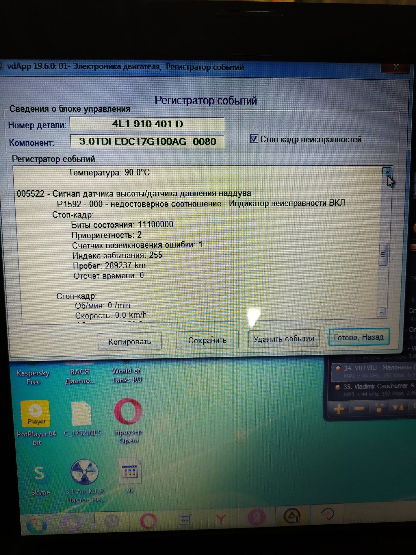

  19. Eugenijus1989
    Eugenijus1989 Новичок
    28 янв 2020
    35
    Беларусь
    Всем добрый день, подскажите пожалуйста, что может быть. Может кто сталкивался. Audi Q7 3.0 TDI
  20. Melkon&Ratkov
    25 фев 2014
    8.776
    Сталкивались не раз . Замена моторного ЭБУ вас ждёт с большой долей вероятности .
    Ещё такое можно решить программно с некоторыми условиями и оговорками.
    Для более точного диагноза нужны данные 010 и 011гр на просто вкл зажигании.
