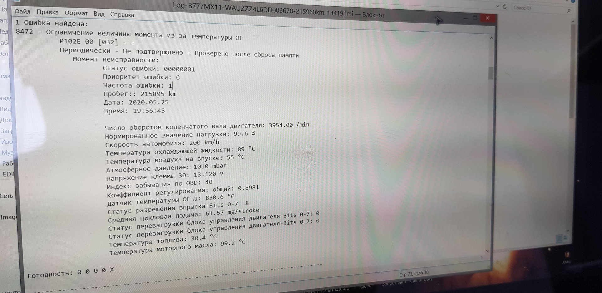

    Всем привет!
    Эта ошибка о чем? Кулеры или радиаторы забиты? Или что?
    Вчера 2х часовые гонки по трассе устроил, по приезду такую ошибку обнаружил
  13. Melkon&Ratkov
    25 фев 2014
    8.776
    Это ошибка по ТОГ ... Мотор чипован ?

    Я даже вспомнил момент, когда ошибка могла возникнуть:
    Летел уже под 200, а КПП на 7 передаче встала и не переключается и авто не ускоряется. Потом вручную переключил на 8ую и еще до 230 разогнался, пока не догнал попутный транспорт))
  18. Melkon&Ratkov
    25 фев 2014
    8.776
    Она и ехать хуже стала в процессе всего ,так ?
  19. Edvard_102ru
    Edvard_102ru Живу я здесь
    15 мар 2010
    1.323
    Башкортостан респ.
    Пешком
    Вроде так же. Вот только в тот описываемый момент повела немного необычно для меня.
    В таком режиме еще где то 20 минут ехал, пока до города не добрался. До 200 больше уже не разгонялся, 160-170 где то, на обгонах только педаль в пол. Доехал нормально
  20. Melkon&Ratkov
    25 фев 2014
    8.776
    Чиптюнеру молодец что аварийный режим по ТОГ не тронул. Иначе могло быть горе .
