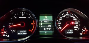

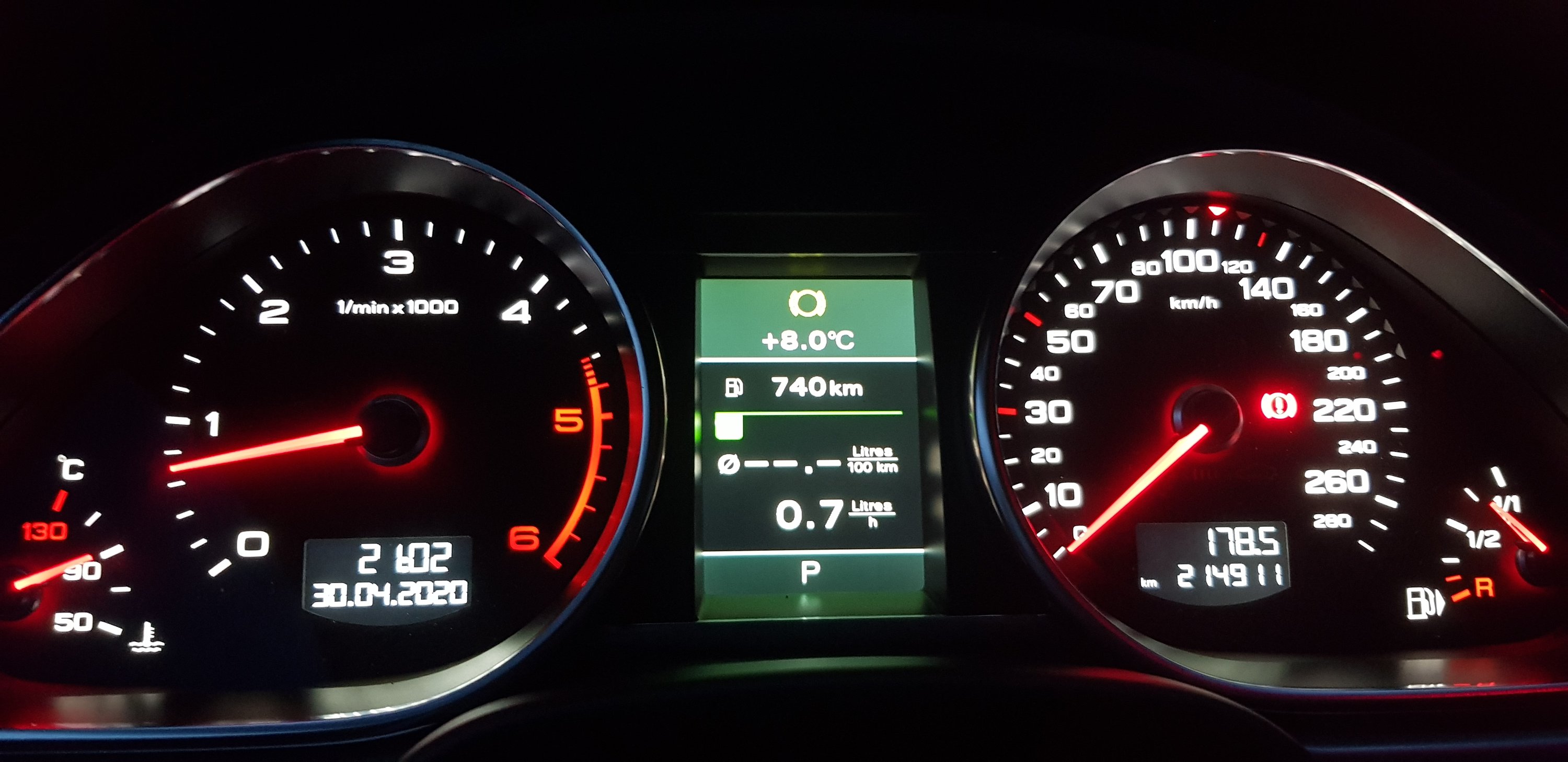

    Наступил момент срабатывания датчика износа колодок. Единственное: датчик горит не постоянно, иногда после перезапуска двигателя иконка не загорается сразу, а со временем после преодоления определенного расстояния. Это, как читал в соседней ветке, может быть когда бороздка на торце диска обрезает контакты датчика не полностью, поэтому иногда так бывает. Но в конце концов обрежет полностью и иконка уже будет гореть постоянно.
    Небольшое отступление))

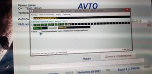

    В общем отключил я контроль, по вышеуказанному способу(блок 17 приборная панель, длинное кодирование)
    Пока получилась следующая картина:
  2. Edvard_102ru
    Edvard_102ru Живу я здесь
    15 мар 2010
    1.323
    Башкортостан респ.
    Пешком

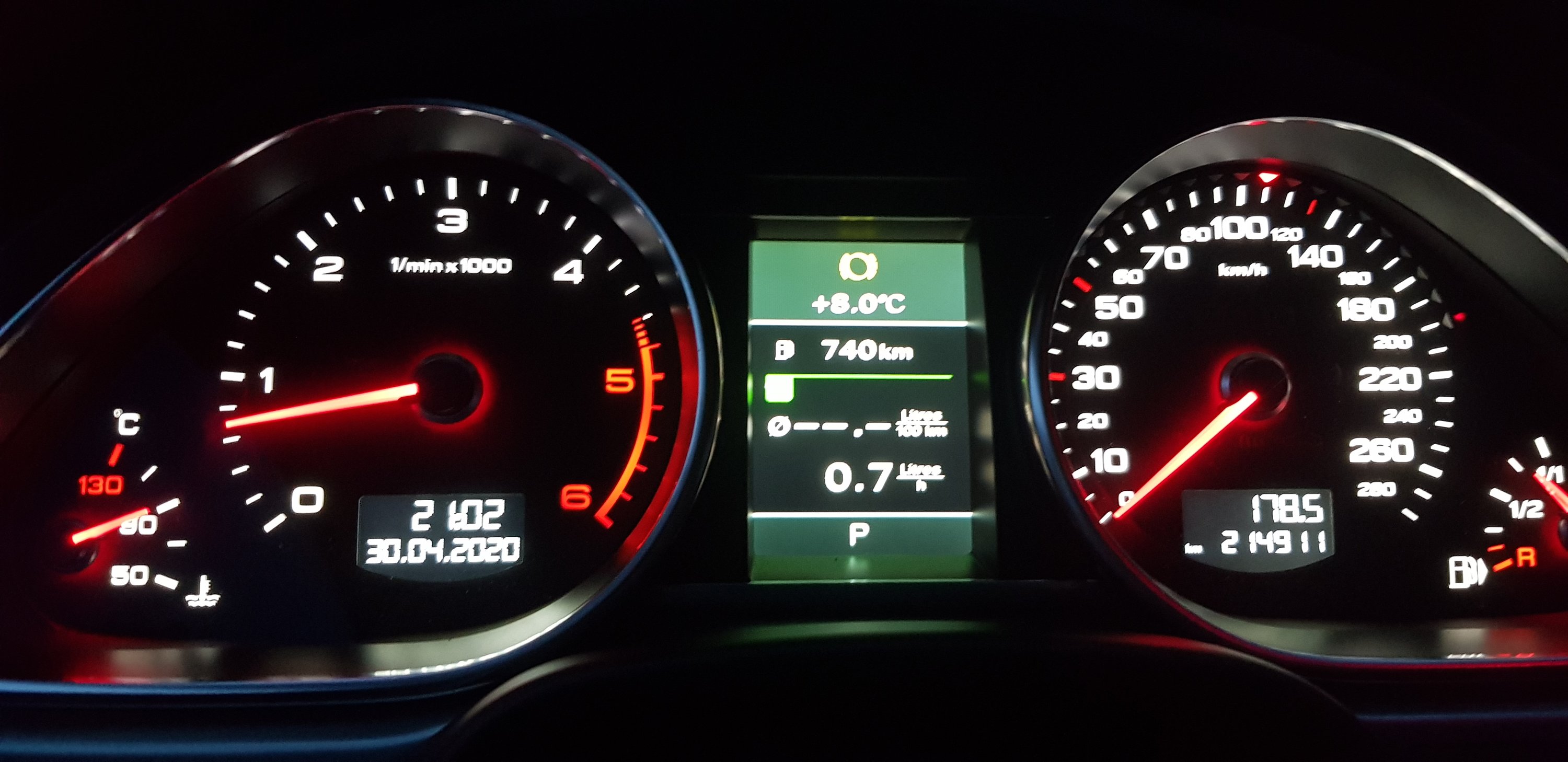

    То есть пока погасла только красная иконка. Возможно надо перезапустить двигатель, что бы и желтая погасла, как это происходит с уровнем жидкости в омывателе.
    Но у меня после перезапуска двигателя так и так иконки гаснут на определенное время, по причинам, указанным в предыдущем посте. Так что надо будет еще покататься

    Сегодня поездил с полчасика, пока никаких индикаторов не загоралось. Обычно от 1 до 10 минут надо было проехать, чтоб желтая и красная иконки появлялись. Походу полноценно контроль износа колодок отключился.
