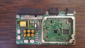

    Если питание на усилитель приходит, то или ремонт его либо замена со снятием защиты. Или как вариант епром перекинуть со своего. Мое мнение проще отремонтировать (но окончательные выводы только после вскрытия и осмотра) панорама есть?, может Melkon&Ratkov возьмутся за ремонт.

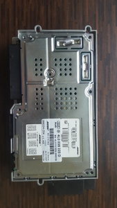

    вскрыл усилок. визуально только возле штекера оптического кабеля окислы
    вот.
    20200130_153029.jpg 20200130_153858.jpg 20200130_154121.jpg 20200130_154224.jpg 20200130_154224.jpg 20200130_154740.jpg 20200130_154809_002.jpg

  5. Melkon&Ratkov
    25 фев 2014
    8.726
    Нет увы .
    Это не ремонт Ауди ,это ремонт радиоаппаратуры уже . Привязать по защите компонентов другой можем .

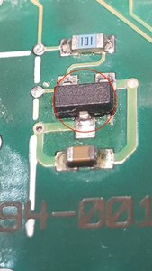

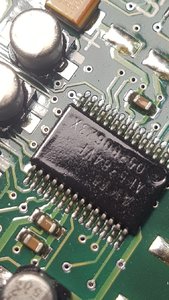

    окислы помыл вот какая картина.
    коричневая деталька выглядит не так как остальные (на этм усилителе но в другом месте)
    когда отмыл то подключил . не работает.

    Вам нужно будет понять откуда там вода взялась. Или панорама, или омыватель течь дали.

    Это конденсатор, мог в кз уйти, тестером прозвоните если кз на нем то отпаять и прозвонить отдельно.

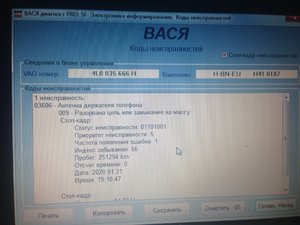

    Добрый день всем. Есть проблема не знаю как Ее решить прошу вашей помощи. Авто Audi Q7 3.0 tdi casa 2009г ошибка 03606 так называемая антена держателя телефона. Разорвана цепь или замыкание на массу. В блоке 5f. Как Ее можно убрать. Не люблю когда есть ошибки на авто. Кто что знает по этому поводу.

    Транзюк под замену. Кондер можешь просто отпаять и не парится, если душа болит то замерить и делать вывод заменить или оставить

    а как узнать какой транзистор ставить ?

    Сверху маркировка, смотри в микроскоп

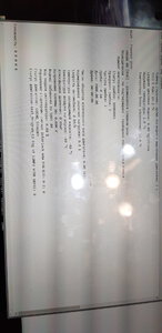

    Добрый вечер, месяц назад появилась такая ошибка, устранилась сама собой. Вчера появилась опять сегодня опять пропала, кто что подскажет.
    Адрес 05: Система санкционирования доступа и пуска двигателя Файл QML: 4F0-910-852.clb
    Номер детали VW/Audi: 4F0 910 852 B АО: 4F0 905 852 H
    Компонент и/или версия: FBSAUDIC6 ELV H08 0200
    Кодировка: 0000135
    Код мастерской: WSC 31414 790 00001
    Дополнительная информация: 4F0910132C FBSAUDIC6 EZS H04 0020 4F0910335B FBSAUDIC6 KSG H03 0020
    1 неисправность:
    00230 - Выключатель положения P селектора F305
    010 - Разорвана цепь или замыкание на плюс - Непостоянно
    Стоп-кадр:
    Биты состояния: 00101010
    Приоритетность: 2
    Счётчик возникновения ошибки: 1
    Индекс забывания: 120
    Пробег: 129586 km
    Отсчет времени: 0
    Дата: 2020.03.01
    Время: 12:29:58
    Все работает нормально за исключением одного при постановке в положение Р и открытии дверей машина просит поставить коробку в Р, пищит и не дает поставить на сигнализацию (штатную), на приборке все символы отображаются правильно.
