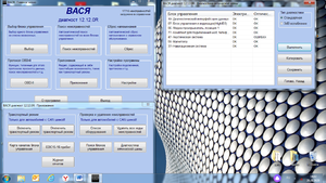

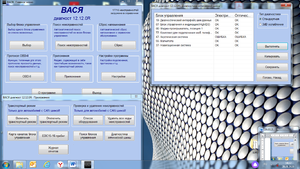

    закольцевал оптический кабель на усилителе.
    MMI ожила , кнопки MMI тоже, ошибки стерлись.
    диагностика не отключая электро штекера от усилителя вот что показывает
    отключив електро штекер вот что
    что это значит ?
    менять усилитель ?
  20. комбат
    комбат Живу я здесь
    8 дек 2013
    1.559
    Q7 3TD BUG
    это в норме ? или нет ?
