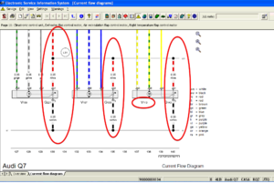

    Почему ... уже описал. 1) Т к одно время висела ошибка Address 08: Auto HVAC 00470 - Combination comfort Databus in Single Wire 012 - Electrical Fault in Circuit - Intermittent. 2) Т е все ошибки были зависимыми от этих. 3) Они сбрасывались. А эти сбрасывались только когда лично в блок зайдешь. 4) Ну и по времени возниктовения отсортировал в файле и смотрел.
    Отключил с него фишку с CAN(коричневая). Поездил. ошибки по кан не стало(при этом вебаста осталась включенной и климат условно работал). Может совпадение. Пропаял просто пины на плате(в нете видел для старых блоков климата трескается пайка). По кану ошибка ушла. Но теперь висит это:
    02025 - Supply Voltage for External Components 002 - Lower Limit Exceeded (непонятно)
    01087 - Basic Setting Not Performed 005 - No or Incorrect Basic Setting / Adaptation (понятно)
    00735 - Potentiometer in Positioning Motor for Air recirculation Flap (G143) 005 - No or Incorrect Basic Setting / Adaptation (понятно)
    (no units): 48.0 - текущее значение(кмк)
    (no units): 62.0 - минимальное ожидаемое. Возможно, изза этого Supply Voltage for External Components Lower Limit Exceeded(кмк)
    00716 - Air recirculation Flap Positioning Motor (V113) 003 - Mechanical Failure - Intermittent (понятно)
    (no units): 170.0 - то что запрашивается(кмк)
    (no units): 61.0 - то что по факту видит(кмк)
    Заслонка 100% рабочая, подкидывал с другой машины - не работает, а ЭТА работает на второй машине. Проводка прозванивается от фишки блока климата до фишки на заслонку.
    Самое интересное, когда начинаешь адаптацию заслонка становится в крайние положения. Это визуально видно. А когда гоняешь тестами - дергается(мож из-за базовых настроек). Значение потенциометра ожидаемые 60-170(по измеряемым группам). А когда крутишь сам потенциометр показывает 48-70(по измеряемым группам).
    Если измерять сопротивление потенциометра мультиметром, то оно изменяется плавно, достаточно в широком диапазоне.
    То что заслонка рабочая - сомнений нет. По схеме 1 пин(он же пин потенциометра) всех 12 заслонок климата где-то объединен в жгуте проводов и приходит на 2 ой пин черной фишки Т20 блока климата. Это сигнальные 5В. 3ий пин(он же 3 пин потенциометра) на всех 12 заслонках климата объединен в жгуте проводов и уходит на массу блока контроля, на 1 пин черной фишки Т20 блока климата. Отсюда делаю предположение, что если бы проблема была в этих 2х проводах, проблемы были бы на всех 12 заслонках. Остается 3ий пин этого потенциометра. Но он звонится, сам потенциометр(неподключенный) показывает адекватные значения.
    Продолжаю грешить на блок климата. Похоже еще какая-то поломка уже на самой плате.
    Я б уже купил БУ блок подкинул. 50$. Но знаю что сработает защита компонентов. Пока даже приблизительно не знаю как её обходить, сколько это стоит и решит ли это проблему. Перепаять какаую-то микросхему..? Какую..?
