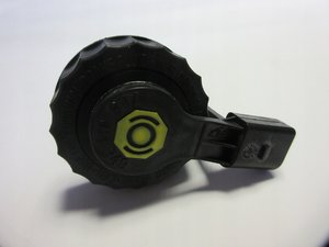

  4. АндрейР
    АндрейР Желаю чтобы все!
    19 апр 2004
    66.145
    A3\8P\2,0Т\Q
    Не поможет,жёлтый погаснет,а красный всё равно будет гореть,ибо датчик включающий красный символ здесь(фото):
  5. KEO
    KEO Старожил
    21 окт 2015
    5.510
    Коми респ.
    Q7 3.0 TDI (BUG)
    Ну это для меня не новость. Там поплавок, да.

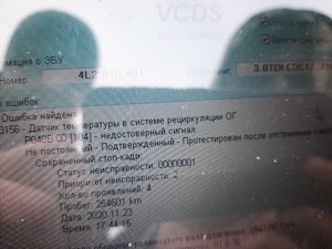

  15. nikolas1973
    nikolas1973 Новичок
    3 ноя 2016
    12
    Добрый день всем! После удаления экологии и сажи на одном известном сетевом тюнинг - ателье в Минске выскочил датчик температуры в системе рециркуляции. Они говорят что эта ошибка к их работе не имеет отношения, но как то в совпадения слабо верится. Вопрос: новая прошивка меняет алгоритм в системе рециркуляции?
  16. Melkon&Ratkov
    25 фев 2014
    8.726
    ЕГР удален через ..опу у вас .
    ДТОГ в системе егр есть часть этой системы и при ее удалении должен отключаться программно и удаляться физически
  17. nikolas1973
    nikolas1973 Новичок
    3 ноя 2016
    12
    Так я ЕГР не удалял
  18. Melkon&Ratkov
    25 фев 2014
    8.726
    А "экология" это что в вашем понимании ?
    KEO нравится это.
  19. Melkon&Ratkov
    25 фев 2014
    8.726
    Посмотрел ... Мотор CATA - сочувствую вам .
  20. nikolas1973
    nikolas1973 Новичок
    3 ноя 2016
    12
    Система Аddblue.Извиняюсь, забыл уточнить.
