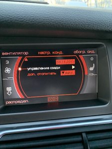

    Всем привет! Вчера узнал, что при блокировке стеклоподьемников блокируется и задний климат, вот ребята придумали:shock: Я два месяца не мог сам этот вопрос решить:confused:
    Вообщем отсюда два вопроса
    1 Когда через шайбу пытаюсь выйти на задний климат, меня выкидывает:mad::mad::mad: ВОТАФАК:cool:
    2 Сразу с этой же картинке. Обнаружил, что не работает штатная вебаста... По 18 блоку нет связи:confused: снял проверил мозги, все вроде стоит и ничего не отвалилось, поставил почитал. Оказывается какой то умник выдернул пред на 20А в левой колодки( самая верхняя, справа 5) И тут начал на всю херачить то ли вентилятор то ли че, я так и не понял.... Опять иду в 18 блок, нет связи:shock:, пред опять вытащил. Че делать уже незнаю.... Уже подумываю снять и выкинуть, и поставить туда новый!
    Есть у кого какие мысли:idea:

    Мысль простая -почитайте то что уже неоднократно написано про штатный обогреватель и его неисправности .
    Умник который вытащил пред не просто так это сделал.

    Мозги подогревателя в ремонт, предохранитель вытащили что аккумулятор не садить.
    Новый поставить можно но не просто, снимать защиту компонентов надо. Потому проще отдать спецам в ремонт свой.

    По климату не подскажу. По Вебасто - стандартная ситьюэшн как и у всех.
    Мозги вебасто вытащить и на пропайку. Что пропаивать - смотреть сюда:
    https://www.drive2.ru/l/7706251/
    или
    сюда:
    https://www.drive2.ru/l/476000849848434771/
    Тут всё расписано.

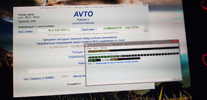

    На всяк случай как сбросить блокировку запуска вебасты без васи:

    Ну это ему это, наверное, не понадобится. У него она не блокируется. Просто вентилятор маслает без умолку.

    Приветствую! Кстати много у вас видео с познавательной инфы:rock:Респект!!!! Мозги я снимал и все делал как на первой ссылке,,, Просматривал через лупу, дергал все что торчит, но без результата. Все стоит на месте.... Вентилятор как на видео у меня включается сразу когда включаю пред,,, НО нет связи с блоком! Вот основная причина... Вообщем как машину заберу с сервиса, просмотрю плату и питание приходит или нет на сам мозг. По итогам отпишу.

    у меня нет пульта, а самое главное главное блок не видит ВАСЯ

    В том то и дело, что он нехороший человек, что так сделал. Потому что при покупке авто он меня уверял, что там нет вебасты и быть не может:facepalm2:

    Можно по почте отправить, многие из регионов так и делают у кого спецов хрен найдешь. Если паяльник держать умеешь в руках можно и самому по отчетам клубней.

    C паяльником все отлично)))) Просто я его уже снимал и мучал, ничего не отвалилось) Вот теперь еще раз сниму и еще тщательней проверю.

    Лак надо смывать, под лаком не заметишь скорее всего микротрещин в припое.

    Приветствую!
    Полазил в кодировках и вот, что нашел.
    На рестайле отключить датчик износа колодок оказывается достаточно просто!
