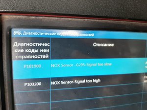

    Добрый всем день!Р101900 Nox sensor G295 signal too sloow. Вот такую ошибку выдает, я так понимаю надо избавляться от Addblue или можно этот датчик купить/восстановить/варианты?Прошу совета!

    Датчик NOx стот как крыло самолета ,а только их в системе вашей два ... Потом отвалится еще что то ... Система AdBlue это для очень богатых . Что то восстанавливать и т.д не вариант т.к. нет вообще собой практики по такими моторам в России . Так что увы .

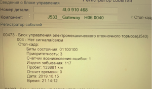

    Нужна помощь от соклубников..... На панели постоянно горит стояночный тормоз, соответственно Вася на него и ругается. Но т к блок 53- это я так понимаю электромеханический стояночный тормоз и связи с ним нет !!!!! Но у меня тупо механический тормоз, педаль под левой ногой, датчик на нем который дает сигнал на панель о том, что он включен и обратный рычаг. Все...... больше никаких кнопок. Не может ведь этот самый микрик и быть блоком 53????!!!
    Кто знает куда рыть и копать, подскажите!!!!

    У меня 53-блока нет вообще,если у тебя механический,то откуда он у тебя взялся? Зайди в блок 19 can-шина,там где список,убери галочку с 53-блока и он исчезнет,может в этом проблема? Ну и у Q7 есть болезнь,кто часто пользуется ручником,педаль эта не хочет до конца обратно возвращаться,для этого рукой тянешь на себя,одной рукой снизу за педаль и другой рукой рычаг возврата и смотришь,гаснет ли лампа на приборке,если гаснет,меняешь этот возратный механизм,тема тут на АК есть,а вообще интересно посмотреть на ошибку в 53-ем блоке.... Что она пишет,хотя чтотона может писать если у тебя механический стояночный тормоз?!

    насчет ошибки... в тесте всех блоков горит красным 53 и пишет , что соединение не установлено, а зайти я туда не могу. Думает и выкидывает... ну исоответственно есть ошибка, скрин скину. У меня такое ощущения, что криворукие что то накосячили

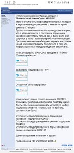

    А можно поподробнее, про убрать информацию об износе колодок?
    У меня визуально вот-вот датчик должен загореться. А сколько раз снимал колодки по подсказке приборной панели, убеждался, что мог бы еще прилично проехать...

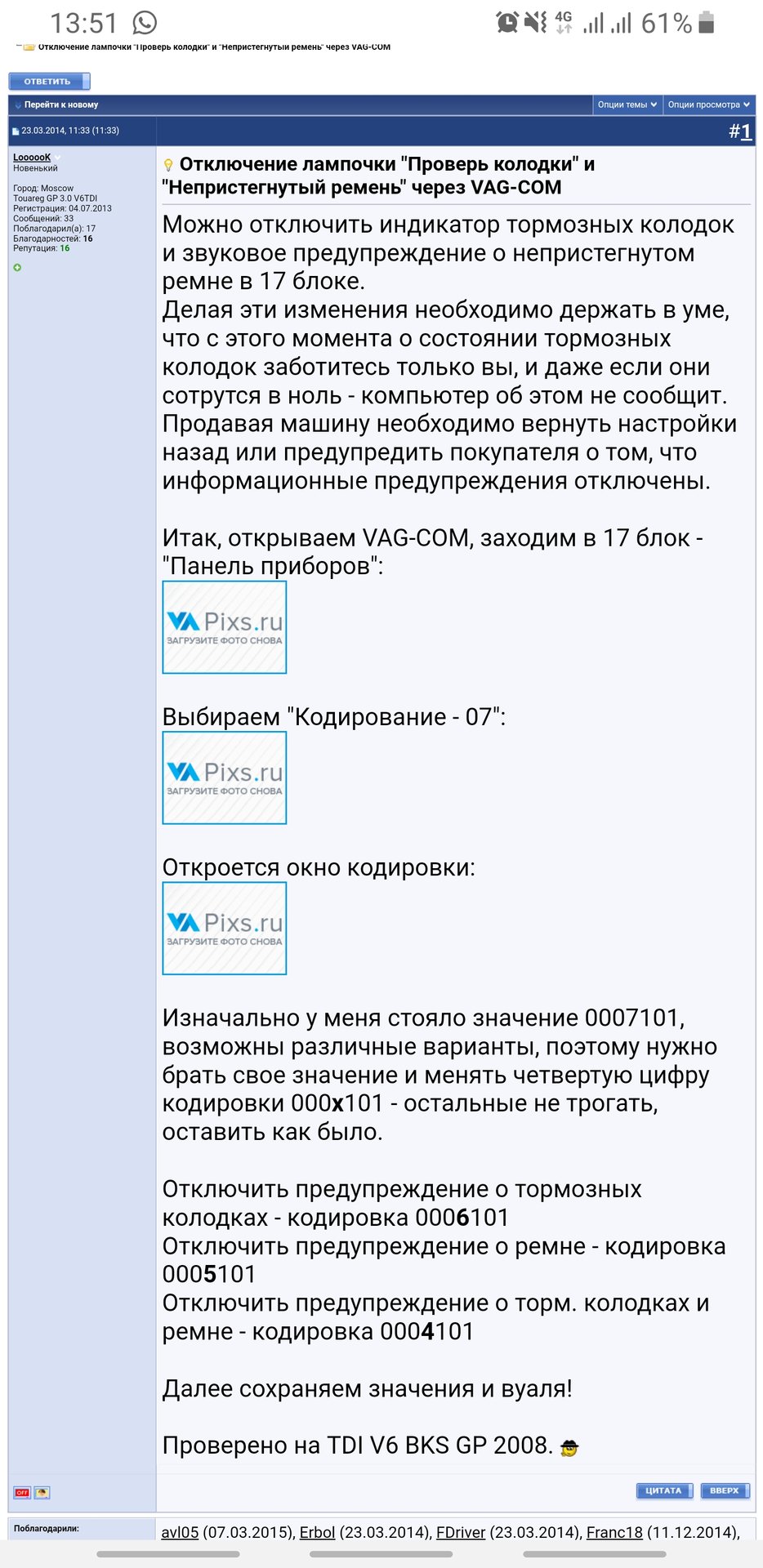

    Действительно, в интернете информации о возможности отключения индикации именно на q7 я не нашел, но есть по другим VAGмобилям, к примеру вложение.

    Может так получится?

    Попробуй конечно,попытка не пытка,но как я знаю,у нас ремни можно отключить,а вот колодки,я о таком на Q7 не слышал,если получится,не забудь написать...
