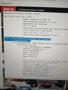

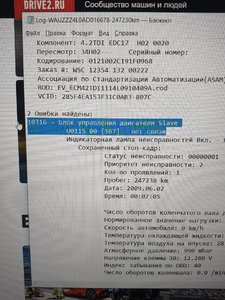

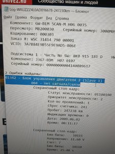

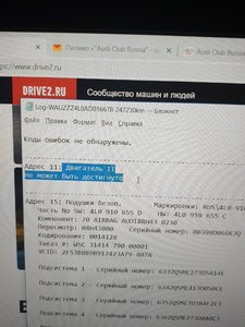

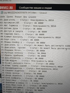

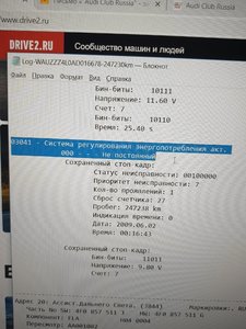

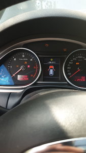

    Привет. Такая проблема. Сел аккум. После зарядки его пробую заводить двиг, а он не в какую. Стартер крутит бодро. Давление создается, но как будто не открываются форсунки. В чем проблема? Может прошивка эбу слетела? Благодарю за помощь!
  20. Melkon&Ratkov
    25 фев 2014
    8.726
    У вас отвалился второй блок моторный судя по ошибкам . Почему именно это случилось надо разбираться не по инету .Надо смотреть что с его питанием и связью по кан шине в первую очередь. По этому ищите нормальных диагностов . Были бы вы в МО можно было бы помочь . Мотор CFFA у вас не простой надо сказать.
    Truck_driver нравится это.
