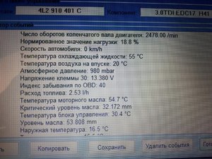

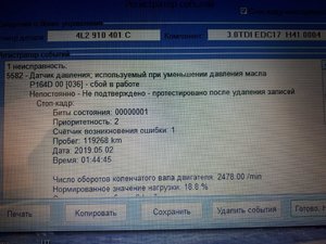

    Доброе утро всем. 30.04.2019 приехал домой поставил машину в гараж, 01.05.2019 в течении дня устанавливал систему контроля давления в шинах, после завершения работы завел машину и результат, появилась эта ошибка сразу на холостых, после всевозможных изысканий решил снять клеммы с датчиков давления масла, пошевелил, ошибка пропала на х.х. но при нажатии на газ до отсечки в течени 10-15 сек. опять появляется, до этого ни каких проблем не было, кто что может посоветовать. 20190502_014633.jpg 20190502_014702.jpg

    Спасибо всем за помощь, давление проверил на хх 1,5 на 2000 об/мин 2,0, оба датчика продул, масленка потухла, ни на хх ни на оборотах не загорается. Добро и только добро, всем удачи.

    Продолжаю тему по давлению, словом как писал раньше масленка низкого давления после замера самого давления (которое оказалось в норме) и продувки датчиков погасла, но радоваться было не долго, на утро все повторилось при падении стрелки тахометра на 800 об/мин снова загорелась масленка низкого давления, ошибка та же и сегодняшняя замена датчика на новый к положительному результату не привела ошибка та же сбой в работе датчика низкого давления, куда копать дальше кто, что скажет?
