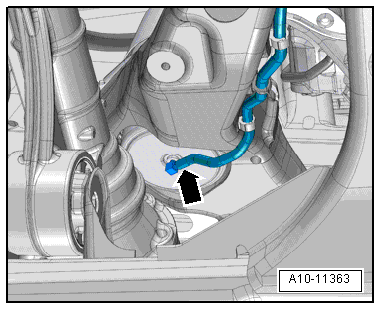

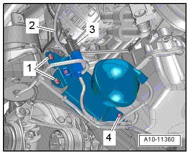

  8. shifr
    shifr Участник форума
    1 апр 2018
    108
    Вологодская обл.
    Q7 3.0 CJGA
    Помогите понять где установлен этот провод под № 3, не могу сообразить по картинке. Как до него добраться?

  10. комбат
    комбат Живу я здесь
    8 дек 2013
    1.559
    Q7 3TD BUG
    с низу опоры выходит шланг. на другом конце этого шланга клапан. клапан электрический. на клапан идут провода.
  11. shifr
    1 апр 2018
    108
    Вологодская обл.
    Q7 3.0 CJGA
    все разобрался. спс. были оборваны провода на фишку клапана пнево-подушек двигателя.

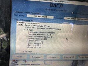

  15. olegkk
    olegkk Новичок
    23 ноя 2013
    80
    Ростовская обл.
    Q74L BTR
    Код КП: KME (оно?)

  17. Olezhka68
    Olezhka68 Новичок
    29 ноя 2016
    5
    Двигатель 4,2 tdi
    Nikosan нравится это.
  18. Melkon&Ratkov
    25 фев 2014
    8.726
    Датчик ТОГ на правой турбине .
