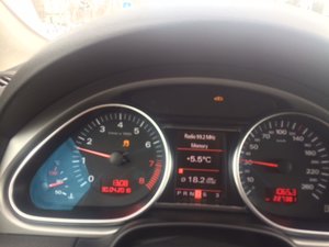

    Слушайте,ёжу понятно что в сервис ,так я написал выше,что был!!!и не в одном!!!и один хрен не чего!!они скидывают ошибку и все !она через некоторое время опять загорается!Я же не просто так сюда написал ,а спрашиваю совет,может у кого было такое уже!

    Судя по фото спираль на панели приборов еще горит или моргает.
    Проблемы с топливной системой.
    На форуме однозначно сложно будет получить ответ на вопрос с указанной проблемой.
    Необходимо машину показать специалистам, которые разбираются в ауди. Не в каждом сервисе есть такие специалисты

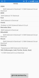

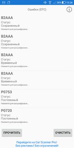

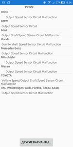

    Добрый день!
    Есть 2 ошибки обнаруженные сканером CarScanner:
    1) P0720 Неисправность в цепи датчика скорости
    2) P0753 Электрическая неисправность в цепи электромагнитного клапана переключения А
    Сканы прилагаю.
    Screenshot_20180505-132440.jpg Screenshot_20180505-132450.jpg Screenshot_20180505-132501.jpg
    Машина едет. Есть время от времени толчки при переключении на 1-2,2-3 передачах (обычно чувствую толчек, опускаю глаза на панель и вижу стоит уже D3). Критерий их появления установить сложно. Обычно это НЕ в режиме "газ в пол" (2/3 педали и кик-даун) и не при движении "еле-еле" (1/4 педали), а где-то при среднем разгоне.
    Что можно предпринять?

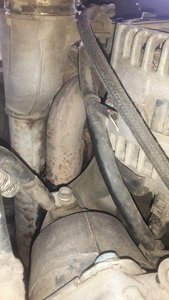

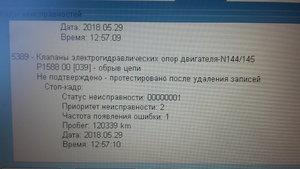

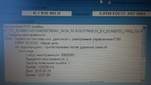

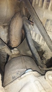

    Люди добрые помогите кто знает, что за провода отрезаны на фото. Машина Q7, двигатель CJGA, вин WAUZZZ4L5BD013678. Добавлю, что по машине есть две ошибки (прочитаны ВАСЕЙ)
  20. shifr
    shifr Участник форума
    1 апр 2018
    108
    Вологодская обл.
    Q7 3.0 CJGA
    расположение отрезаных проводов: под генератором, рядом с опорой двигателя
