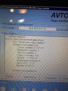

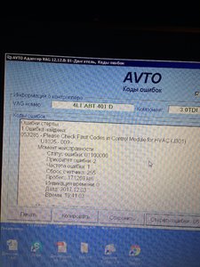

    Уважаемые форумчане!!!!!!!! [​IMG]
    053285 Please Check Fault Codes in Control Modulue for HVAC (J301)U1025-000
    Завел машину и вылезла ошибка, васей глянул, а их 3 шт по по мотору, акпп и ESP? не удаляется только по мотору, остальные удаляться, потом опять появляются, едет норм, только подвеска в аварийный встала и ЕSP загорелось, смотрел читал ничего понять не могу, оставил на 2,5 часа постояла завел и ошибок нет, в чем проблема?

  7. Melkon&Ratkov
    25 фев 2014
    8.726
    Ну и ..? В итоге в климате ошибки то смотрел ?
    Все указания проверить блок климат контроля на предмет ошибок .
    А вообще все блоки надо просканировать и выложить протокол . Виднее будет что первоисточник .

    По климе и ошибок та не было

    Все что успел сохранить , теперь нет ошибок пока, то то и оно что не нравиться мне это, было и прошло

    Сотри ошибки потом передерни зажигание и читай все блоки полностью . Выкладывай портянку сюда - посмотрим что первопричина . Не видя всей картины можно долго гадать .

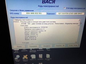

    Всем доброго времени.
    Пару дней назад, начался какой-то баг с машиной, едим значит на работу.все нормально, машина летит, и тут на тебе начинает захлебываться, когда на газ нажимаешь т.е. как-будто хочет заглохнуть… На работу подъежаем и она вообще заглохла… Тут же завожу, нормально… Припарковался и пошел на работу. Датчик топливный показывает 1/4 бака примерно.
    Позвонил другу, привез он бензу 10 литров до заправки хватит доехать, подумал может датчик топлива гонит.
    Вечером заехал на заправку залил 40 литров 95,и все машина ожила, как ни в чем не бывало…
    Покатался я значит пару дней, опять та же хрень, машина нет-нет дергается и опять на тот же самом месте возле работы заглохла… Тут же завожу нормально.
    После работы, купил топливный фильтр( он у нас в баке стоит), до меня мне кажется его очень давно думаю меняли… Но в магазине автозапчастей, говорят насос приезжает…
    Прочитал по ошибкам, вот что показывает:
    P/s что это может быть? Что делать?
    P/s/s Заправляюсь на одной заправке, но в последнее время, пошли о ней плохие отзывы за бензин, чуть ли не моча ослиная…
    P/s/s/s Сегодня 05.02.18, с утра скинул эту ошибку и проездил весь день,как обычно. Машина вела себя отлично,при том,что я так и не заправлялся больше......

    Если у вас сейчас нет морозов и глохнет когда в баке мало топлива а после того как немного постоит или сразу после заправки опять нормально то либо забита сетка грубой очистки перед топливным насосом ему трудно работать и он перегревается и отрубается, либо действительно насос наелся и скоро откажется работать
  16. dimashark
    dimashark Новичок
    11 июн 2017
    4
    Ночью около -15-19 минус, днем -12-15,примерно так...... Машина последний раз заглохла,когда топлива было в баке примерно литров 30-35, я тут же ее завел,с пол оборота и поехал парковаться. После этого я не заправлялся. Стрелка чуток подвинулась ниже,ошибку скинул,но при этом машина работает отлично...... Т.е. не трясет,так же работает ровно,ошибок пока нет по движку(кроме катов,низкая пропускная)

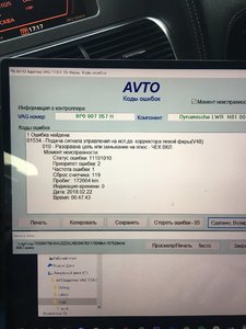

    выскочила ошибка
    и загорелась на панели
    ошибку дает 01534
    ночью ощущение что как то фара не поднялась что ли ...

    Q7 3TD BUG
    фары рестал или до рестал
  19. Seregaudi
    Seregaudi Живу я здесь
    8 фев 2008
    1.164
    Q7 4M TDI , Q3 2.0 TFSI
    машина 08
    но фары рестайл
  20. up in smoke
