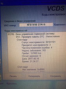

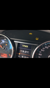

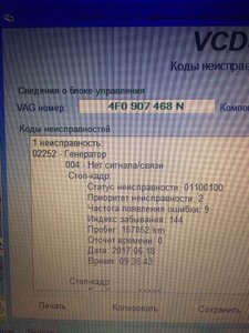

    #499 Max222, 21 июн 2017
    IMG_4279.JPG IMG_4281.JPG приветствую
    Появилась плавающая ошибка на приборке поймать не могу Ее, обращаюсь к вам за советом, что посмотреть. Из предположений лягушка(заказал уже)
    Выкладываю ошибки которые появляются и после перезапуска авто могу их удалить другого не чего не вылезает.
    Ошибка вылезает на кочках, ямах или резких торможениях.

    #500 Cokol, 21 июн 2017
    Желтая машинка выскакивает если один или несколько пневмобаллонов находятся выше или ниже остальных, за другой значке не скажу могу только предположить разницу давления в шинах.
    С генератором, может масса отходит, на кочках.
    В своё время на другом авто высветилась гирлянда из ламп предупреждения на приборке, похожая как на фото, оказалось не было зарядки от гены, сдох.
