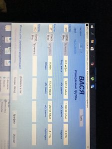

    Вообщем вот так на заглушенной
    На заведённой тоже самое только 3 ячейка чуть меньше 1000

  16. igor33
    igor33 Заблокирован
    19 июн 2010
    19.975
    А6/С6 3.0i Q 05
    Нужно блок вскрывать, скорее всего датчик атмосферного давления под замену. Если конечно там не всё ещё сгнило и достаточно будет только заменить датчик.
    меня сильно смущает совпадение с заменой масла. Так как я не верю в такие совпадения
    И звук появился странный. Может быть дырка по впуску? Лазили под радиатором , снимали поперечины гнутые от наезда на столбик?
    На ходу ошибка не появления , только в момент включения зажигания

    открыли блок , внутри сухо и чисто, как новый. только след от пайки при чиповке.
    сказали ,что таки датчик в мозгах. плату поднимать не стали, так как датчика нет в наличии и типа лишний раз лучше её не тормошить так как можно сломать.
