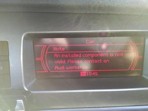

    Через шнурок нет связи с половиной блоков управления ...
    Saturday,07,January,2017,11:33:29:10463
