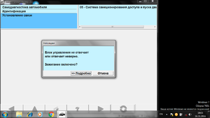

  14. lelek72
    lelek72 Участник форума
    24 май 2015
    141
    Q7/3,6 06 г.
    Всем привет , уважаемые гуру расскажите что значат эти цифры на против графы ; счётчик ресурса автомобиля 4294967295 и заодно как вылечить эту ошибку? Безымянный от16.10.2016.png

  16. lelek72
    24 май 2015
    141
    Q7/3,6 06 г.
    Стёр ошибку в этом блоке и больше в это меню мне не попасть пока не появится следующая ошибка . По самой ошибке если вылезет что делать ?

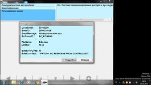

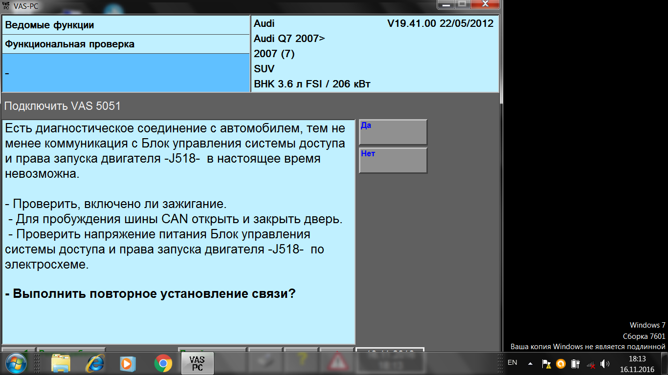

  18. lelek72
    24 май 2015
    141
    Q7/3,6 06 г.
    Вот уже почти год как перестал отвечать 05 блок , с машиной всё в порядке кроме некоторых мелочей таких как кейлес , вопрос по какой причине ,прикрепляю картинки
  19. igor33
    igor33 Заблокирован
    19 июн 2010
    19.975
    А6/С6 3.0i Q 05
    Что говорят профессиональные сервисы из тех, к кому ты обращался?
  20. lelek72
    24 май 2015
    141
    Q7/3,6 06 г.
    Я не обращался не к кому , вот здесь обратился первый раз к профи.
