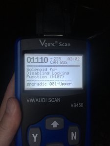

    Всем привет.
    Вот спустя пол года владения Ку7 3.6 FSI, начал беспокоить меня чек мотора. И почти всегда одна и таже ошибка. Небольшая негерметичность топливной системы. В последнее время вылезла ошибка низкого давления в топливной системе, но была она только один раз. Грешу на фильтр.
    Но вот теперь у меня появился сканер ошибок - и вот такая ошибка прилетела сегодня.
    Может кто посоветовать что делать с негерметичностью? Крышку бака закрываю до упора...
    и что может скрываться за этой ошибкой?

  6. Petrovish
    Petrovish Заблокирован
    1 апр 2016
    3.970
    Приглашение для твоих денег - посетить дорогой магазин запчастей.
    Другую цель, "чек" с непонятной ошибкой, не преследует.
    Причём, тем глупее ошибка, тем больше денег в пустую будет потрачено.

    ну вот пока не вижу проблем в моторе. расход нормальный, тяга отличная, мотор работает ровно и без проблем.

    ну проблема есть, только надо найти где.
    Вот на сканере есть тупая ошибка, причем соленоид относится к крыше, если я правильно я нашел в интернете разшифровку. чувствую, нодо ехать к официалам , если не пройдет

    И там ты оставишь деньги, и вероятно оно не пройдёт.
    Все твои ходы производителем просчитаны.
    Самая рентабельная машина - без "чека".
