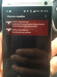

    Добрый день уважаемые участники,снова нужна ваша помощь и надеюсь снова поможете мне решить вопрос!
    Может кто сталкивался сегодня с утра завёл машину как прогрелась обороты нормализировались до 781 оборотов и вдруг смотрю обороты упали до 680 оборотов салоне аш чувствуется что машина работает с дрожением. Потом заглушил завёл норм работает и через некоторое время так же обороты до 680,и может ли быть это из за бензина плохого прям после заправки такое?!
    Если кто нибудь сталкивался с такой проблемой если да помогите советом буду благодарен ))
  9. Ovik
    Ovik Новичок
    19 сен 2015
    30
    Ещё кое что новенькое обнаружил, когда обороты были 680 я смотрю печки выключены полностью стоят на off и я включил их и смотрю обороты поднялись снова до нормы дрожание пропало потом выключил снова так же и так не один раз, из за печки может разве такое быть ??

    И нашёл эти две ошибки
      364,6 КБ
      118

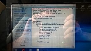

  11. Sergey4
    Sergey4 Живу я здесь
    14 окт 2012
    4.511
    2.7тди
    #271 Sergey4, 31 июл 2016
    Доброго,что то надо делать с такой ошибкой,или забить,вроде всё работает.
    Контроллер 02: АКПП Описания: 0C8-927-750.clb
    Номер детали контроллера: 0C8 927 750 AL HW: 0C8 927 750 AL
    Компонент и/или Версия: AL1000 AISIN 001 2096
    Код ПО: 001178
    Код СТО: WSC 04273 002 1048576
    ASAM установки: EV_TCMAL991031 002112 (AU56)
    ROD: EV_TCMAL991031_AU56.rod
    VCID: 76E9F1A8C971938E54-8022
    1 Ошибка найдена:
    12785 - Выключатель заднего хода
    P306B 00 [009] - короткое замыкание на массу/обрыв цепи
    Подтверждено - Проверено после сброса памяти
    Момент неисправности:
    Статус ошибки: 00000001
    Приоритет ошибки: 2
    Плюс ещё ошибка на фотке,что по ней?
  12. Ovik
    Ovik Новичок
    19 сен 2015
    30
    #272 Ovik, 31 июл 2016
    Audi Q7 TDI Добрый день уважаемые участники,снова нужна ваша помощь и надеюсь снова поможете мне решить вопрос!
    Может кто сталкивался сегодня с утра завёл машину как прогрелась обороты нормализировались до 781 оборотов и вдруг смотрю обороты упали до 680 оборотов салоне аш чувствуется что машина работает с дрожением. Потом заглушил завёл норм работает и через некотороевремя так же обороты до 680,и может ли быть это из за бензина плохого прям после заправки такое?!
    Кто нибудь сталкивался стакой проблемой если дапомогите советом буду благодарен ))

    И ошибки ниже нашёл
      364,6 КБ
      42

    Может, если хапнул избыточно химизированного, скорость сгорания конечно упала, вот и тремор.
    Может, если в моторном ЭБУ используется косвенный алгоритм расчёта нагрузки. Это когда место аппаратного ДМРВ, в системе задействованы только MAP и ДПДЗ.
  15. Petrovish
    Petrovish Заблокирован
    1 апр 2016
    3.970
    Ну, тут и птичка может обделаться на капот, и тоже ошибки...

    Тоесть если из за печки это нормально ?! Просто её я наверно первый раз выключил такое за 3 года первые, но то чтоб обороты падали из за того что печки выключены первые слышу
