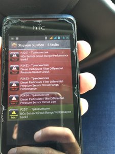

    Нужна ваша помощь...Собственно появилась вот такая ошибка (скрин) и на холодную машина стала тяжелей заводиться (дольше стартером крутить приходится).
    Датчик заменил, проблема не ушла...что может быть? куда копать? (((
    Заранее спасибо! =)

    Ауди Q7 3.0 TDI (239л/с) CASA 2009г дорест
    Что за движок,какой год,пробег и т.п...
  12. any_key
    any_key Новичок
    10 янв 2016
    11
    как видно из фото 4,2 FSI 2008год пробег 144к =)
