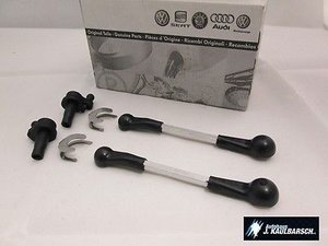

    Да блин тема куда-то спряталось,не нашел,но вот такой комплект нужно менять,ниже фото,стоит около 2000руб... Попробую еще поискать,если найду позже скину...
    https://www.drive2.ru/l/5306940/
    Или же менять все,то-есть заслонки тоже уже модернизированные, но не вижу пока смысла
    На Avito их полно... Тут главное что сам привод у тебя норм,иначе бы чек загорелся,чек еще может загорется если поводок (тяга) слетит,люды с такими ошибками год ездят и нечего и пока поводок не отлетит,не знают об этом,про лямда не могу сказать,у меня такой ошибки не было или же еще не дошло,так как у меня шнурок был когда ошибка начала появлятся и я через месяц заменил,точнее заменили спецы и почистили на всякий случай...И поводок у меня два раза слетал,ставил на место,скинул ошибку и дальше поехал...
    http://www.avito.ru/557125624
    http://www.avito.ru/733456290
    http://www.avito.ru/720942133 улучшенные нового поколения...
