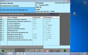

    Стесняюсь уже просить (многих теоретиков это бесить начинает), но всё же: а можно скан вот этого ? Где написано 110 ?
    P.S. В программе VAS-PC вообще написан верхний предел 160 градусов, который входит в диапазон нормы. Скан, если надо, смогу потом как-нибудь сделать, когда домой вернусь. Машина недалеко, но мне лень до неё переться с ноутом и подключаться.

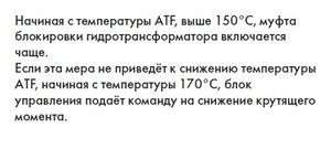

    Ну ёптить, как же без слайдов то))))?
    Надо бы у узкоглазых бздунов посмотреть условия работы этой АКПП, там и замена масла имеется.
    П.с. при 160 она ляжет сразу!

    Не ляжет и даже при 170.

  13. KEO
    KEO Старожил
    21 окт 2015
    5.510
    Коми респ.
    Q7 3.0 TDI (BUG)
    Нет, там другое пишет. Потом заскриню при случае.

    Там в "Ведомых функциях" выбираешь данные для считывания. И в правом столбце показывает номинальные значения.
    Вот эта таблица, взятая с гугла и кем-то сделанная. Тут нет температуры АКПП. Просто кидаю для примера того как она выглядит (таблица).
    Вот также и температуру масла АКПП включаешь в этот список - справа показывает номинальные её значения: от "не помню сколько" до 160 градусов. Потом заскриню при случае.

    П.с правда слабо верится, что узкоглазые придумали такую высокотемпературную коробку

    При таких высоких температурах масло начнет терять свои хаки ,которое мало кто меняет ,для сравнения посмотри в инете характеристики TOYOTA T-IV и TOYOTA ATF-WS.
