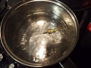

    Термостат начал раскрываться при 75 и к 90 он открылся. Дело не в нём!

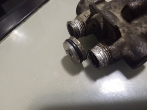

    Вылезла другая проблема, трубки открутились вместе с резьбо((((
    На 99,999999% уверен что назад соберётся и не будет течь.
    П.с. трубки стоят каждая по 100 евро, как же меня всё это уже зае.....ло(((.

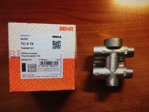

    Сергей ,рабочая температура АКПП в морозы будет неправильная ,термостат стоит копейки
    KNECHT-MAHLE TO975-1300руб +4 резиновых кольца.
    Под всеми марками этот термостат делает один единственный производитель — Mahle.
    Температура начала открытия — 75 градусов, полное открытие ~ 85.
      512,2 КБ
      50
    KEO нравится это.

    Вад, а ты уверен что на трубках резьбу слизало ? Стойкое ощущение, что слизало на термостате. Трубки скорее всего в порядке. Надо только с них стружку алюминиевую убрать
