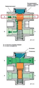

    Глянь тут, по схеме проще разобраться:

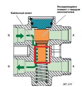

    Кто нибудь знает: какие там резьбы и переходники нужны, чтобы выкинуть термостат из пищевой цепочки ?

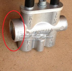

    Ну есть мыслишка сделать попроще. Снять имеющийся.
    Если он разборный - вытряхнуть потроха (клапан).
    Но глядя на него сбоку - есть сомнения в его разборности (имеется в виду с возможностью его потом обратно герметично собрать).
    Если проблемы с его разборкой - просверлить отверстие в штоке.
    Вот так например (показано красным прямоугольником).
    Да, не идеал. Но .... Зато переходников искать не надо и резьбы гарантированно будут герметичны. А проход всегда будет. Даже если клапан заклинен - через просверленное отверстие жижа всегда пойдет.
    P.S. Хотя скорее всего полностью вытаскивать потроха - вариант намного хуже сверловки. Ибо образуется протока между входом и выходом и масло будет течь по пути наименьшего сопротивления - по малому кругу. Если потроха вытаскивать - надо что-то тогда будет мастырить (перекрывать канал посередине).

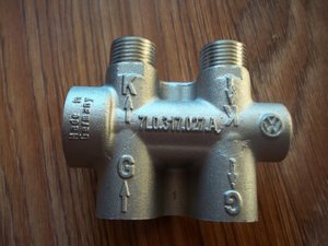

    Посмотрел я ещё раз внимательно: а там, оказывается, с одной стороны резьбы, с другой стороны штуцера с резиновыми колечками.
    Мдаа..... Если хочу герметичность - по любому вариант: оставлять корпус термостата. Сажать там резиновые шланги-переходники на хомутах - да ну их нафиг.
    Да, пока не поздно, по приезду домой заморочусь с удалением термостата АКПП. Возможно с видеоотчётом. :)

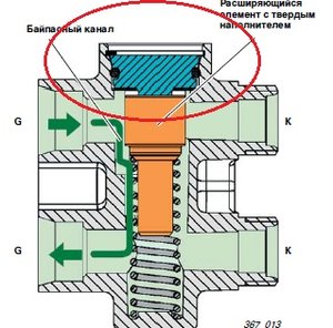

    Термостат разборный, нужно заклинить поршень в положении открытом на радиатор.
    Убрать пружину и поставить её с другой стороны.

    А просто разобрать,вынуть потраха с термостата не получится?

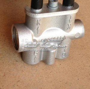

    @vadik2112, но есть и другой вариант: купить новый термостат и поставить его. :) Просто будет как некая гарантия того, что не заклинет в ближайшее время. :)
    Оригинал 5 т.р. стоит. Но можно, наверное, купить заменитель. Очень пользуется спросом Mahle-Original.
    https://www.exist.ru/price.aspx?pid=F49043BB&sr=72&Cat=Volkswagen
    Название интересное. И рейтинг популярности "5"-ка. :) Уж не они ли штампуют термостаты ВАГу ? :)
    Цена вопроса: 1500 рублей.
    Пока что я уже склоняюсь к этому варианту.
  16. KEO
    KEO Старожил
    21 окт 2015
    5.510
    Коми респ.
    Q7 3.0 TDI (BUG)
    Уже писал об этом выше, но повторюсь. :)

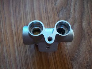

    1. Возможно будут проблемы собрать обратно, чтобы было герметично.
    Обрати внимание: там какая-то стальная тарелочка.
    И уплотнения под ней.
    Как думаешь: есть риск потом герметично не собрать ? Я думаю, что есть.
    2. Удалив потроха - надо обязательно перекрывать свободное пространство, которое образуется посередине (там где сейчас клапан и пружина). Иначе масло пойдет по пути наименьшего сопротивления и будет ВСЕГДА вращаться по малому кругу. Что не есть гуд.

    Термостат акпп BEHR 7L0317027A
