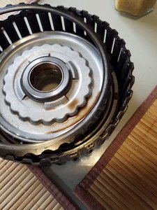

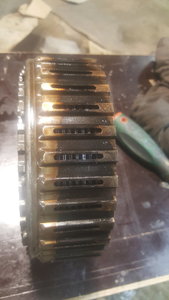

    Свою старую разбираю, некоторые пакеты в идеале, даже буквы не стёрлись.
    Но не все))))

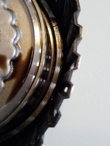

  6. vadik2112
    vadik2112 Старожил
    7 мар 2008
    7.174
    3.0TDI and 3.0д
    #106 vadik2112, 7 апр 2018
    K1 и сгорел)))), один, но там муфта повредилась, не знаю можно ли её оставлять?
    К поверхности с повреждениемпримыкает пакет фрикционов, но они вроде как неподвижны друг относительно друга.
