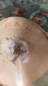

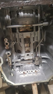

    Пока вот такие результаты.
    Сегодня сниму коробку и дальше видно будет.
    В масле в основном грязь которая падала во время разборки, но есть и чуток металла.

    Ну это вообще нормально... у меня стружки алюминиевой целая горсть была...
