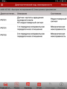

  12. vadik2112
    vadik2112 Старожил
    7 мар 2008
    7.174
    3.0TDI and 3.0д
    Ни что не предвещало беды, возможно кроме того, что попытался разок со светофора резко тронутся а как будто "сцепление буксануло", тогда я не придал значение.
    Но сегодня я поехал по просёлочной дороге, тяжёлый мокрый снег и в затяжную горку. К концу подъёма машина как будто теряла мощность. Потом пыхнуло из под капота белым дымом, как будто сцепление подпалил.
    Я понял это фиаско((((!
    Выехав на асфальт эффект буксующего сцепления сохранился, проехав 5 км машина упала в аварийный режим и уже через километров 10 пути машина еле въехала в горку, вернулась домой сама, что радует.
    Ошибки прилагаются.
    Слил масло - оно чёрное, горелым пахнет, металла не много но есть.
    Снял гидроблок, коробас пока не снял, но работаю в этом направлении.
    Вопросы:
    1. Что за херня? Я убивал Туарег V10 и Ку7 4.2d, пробег 300+ и никаких проблем с коробасом(((
    2. Бублики взаимозаменяемые 3.0 и 4.2 дизельные?
    3. Коробки одинаковые 3.0 и 4.2?
    4. Общие рассуждения и думы относительно моей ситуации.
  13. Kondor48
    Kondor48 Живу я здесь
    1 окт 2014
    2.174
    Саратовская обл.
    Q7 3TDI CASA 07г
    Чего же гадать? Разбирай, рассказывай, лучше с фото, тогда думаю тема многим интересна и полезна будет.
    Какой пробег? Менял ли масло в АКПП, если да, то на каком пробеге и какое масло? Условия эксплуатации?

  15. Kondor48
    1 окт 2014
    2.174
    Саратовская обл.
    Q7 3TDI CASA 07г
    Похоже так и есть. А это были не первые симптомы:
    а последний вздох. Да, неприятно.
    vadik2112 нравится это.
