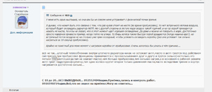

    Когда-то, еще будучи ездив на Volvo XC90 и зависая там в клубе, я спросил достаточно грамотного спеца про буксование. На что он мне ответил:
