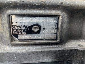

    Добрый Вечер, Други! владею Q7 4,2 tdi 2008 год , второй раз сломалась коробка, хочу поставить б/у, нашел сегодня коробку ,снята летом с такой же машины с таким же мотором, привез в сервис , а мне сервис мен говорит , что не знает подойдет она или нет, потому что буквы разные KME(моя сломаная) и JVH (б/у) все остально ок, жгуты, разьемы и тд все аналогично. Кто что подскажет? что означают эти буквы? прикрепил две фотки.

    1. Это одна и та же коробка сломалась ? То бишь: она ломалась, её чинили, она сломалась снова. ИЛИ одна сломалась, купили вторую. Сломалась вторая ?
    2. А почему ломаются то ? В чём причина ?
    Предположение: побуксовать в грязи и на снегу любите ?
    Вполне обоснованное сомнение у сервисмена.
    Модификация коробки.

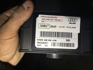

    Вопрос: у вас есть возможность посмотреть артикул блока управления АКПП ? Ну у себя то вы точно посмотрите. А вот возможность посмотреть на той машине, с которой вы сдёрнули коробку - есть ?
    Не уверен, могу ошибаться, но если блоки управления с одним артикулом - есть шанс что подойдет. Если артикулы разные (а следовательно скорее всего, что и прошивки у них разные) - может не подойти.
    Блок управления АКПП расположен под передним пассажирским сидением.
    Выглядит вот так (фото моего блока):
    Цифры, которые сравнивать - выделил красным прямоугольником.

    Ну просто взять и воткнуть блок - точно не получится. Там защита компонентов. А вот будет ли работать (если обойти защиту и перепривязать новый блок) и можно ли вообще так сделать - лучше спросить специалистов (Владислава, @melkon и Петра @Melkon&Ratkov).

    На Q7 в блоке АКПП нет ни защиты компонентов ни иммо . Бери и втыкай ...

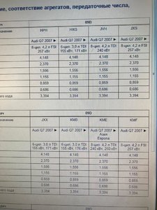

    сегодня нашел вот такую инфу мой товарищ, передаточные числа одинаковые, по сути должно все подойти, как считаете, друзья?
  10. KEO
    KEO Старожил
    21 окт 2015
    5.510
    Коми респ.
    Q7 3.0 TDI (BUG)
    Пробуй, втыкай. Других вариантов всё равно пока нет. Передний сальник АКПП только поменяй сразу.
  11. Автоматный
    Автоматный Акппэшник
    31 окт 2011
    2.146
    Если с такого же года и такого же мотора то подойдет без проблем.
    Не понятно тогда почему код буквенный разный
  12. Nikosan
    Nikosan Живу я здесь
    11 дек 2014
    2.263
    Q7 3.6 FSI 2006г.
    Мне объяснили в ZF,что производитель вносит изменения в коробку(чуть другой материал и т.п.) и буквенный код меняется. В Айсин наверное так же.
