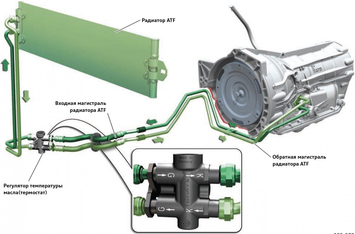

    Крайне неудобная трубопроводная разводка.
    Прямая и обратка на АКПП прижимаются одной планкой. Отсоединишь прямую - отсоединится и обратка.
    Плюс надо отсоединять термостат.
    Сделать можно, но офигеть-пипец-как-геморойно.
    На XC90 проще. Там нет термостата. И обратка соединена отдельно от подачи. Болтик откручиваешь и вынимаешь. Сажаешь шланчег и в ёмкость. Запускаешь двигатель и ждешь, пока не вытечет литра 3. Пока масло вытекает - сидишь в кабине и дёргаешь рычаг АКПП на "N", на "R", на "D". Потом добавляешь в коробку ещё 3 литра масла и опять запускаешь движок. И опять рычагом играешься. И так пока не потечет чистое масло. Да, все каналы в гидроблоке не прочистятся, но 90-95% старого масла убирается.

    Трубки там легко отсоединить... Термостат я уже давно убрал у себя.... Не вижу проблем сделать полную замену масла.....
    Скоро буду менять у себя и гидроблок за одно сниму и помою....

    Если действительно из-за температуры, то ещё как вариант: убрать термостат. Чтобы масло всегда через радиатор шло. В итоге всё равно будет нагреваться до рабочей. Но не так быстро.
    Я как то мерил нагрев масла в АКПП на XC90 по компу. Чисто ради любопытства. За 5 минут спокойной езды с холодного состояния (20 градусов) до 65 нагрелось. Но на XC90 термостата нет. Представляю как быстро масло греется на Q7 (где есть термостат).
    Попробуй масло сменить. Вдруг поможет. Всяко дешевле выйдет, чем АКПП разбирать.
