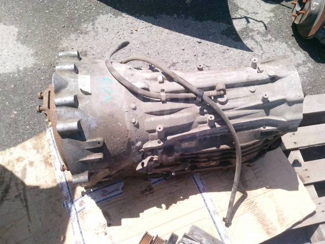

    подскажите, может у кого было, что выдавливало задний сальник ?
    С уважением.

    После того, как поменяешь его - проверь систему вентиляции коробки.
    Взял первую попавшуюся фотку с гугла.
    https://static.baza.farpost.ru/drom/1506643067757_bulletin
    Видишь сверху шланчег выходит из коробки. Обеспечь его полную продуваемость. Иначе в скором времени полезешь менять снова выдавленный сальник.
    Родослав нравится это.
