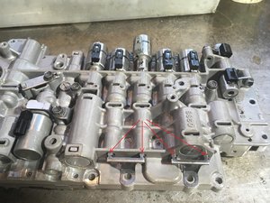

    КЕО, сними плз видео на сколько подпружинены соленоиды без стопоров! Очень надо ! Рукожопые сервисмены у меня раскрутили регулировочные винты при промывке плиты и теперь не понятно как их регулировать...может на глаз получится их отрегулировать самому по твоей подсказке...

    Братишка, а пораньше было нельзя ? :) Я вчера весь день в руках гидроблок кувыркал, сделал бы фоток побольше. А сейчас мне опять поддон вскрывать и заново вынимать ? :)
    Мне, кстати, Влад Автоматный подсказал какие винты не трогать. Фото из сделал ещё вчера. Вечером выложу.

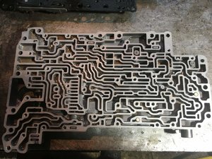

    Предисловие.
    В двух словах: внутри гидроблока настолько всё девственно чисто, гладко и плотно сопрягается, что я даже не знаю: что может быть неисправно в гидроблоке, чтобы именно он начал пудрить мне мозги. Просто молюсь и уповаю на то, чтобы это всё-таки было дело в масле.
    Ну я думаю вид гидроблоке снизу под коробкой все видели. Нет смысла выкладывать снова.

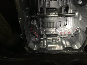

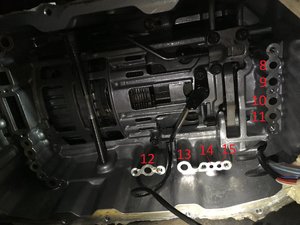

    Сперва Владислав порекомендовал проверить механическую часть: опрессовать пакеты сжатым воздухом. Говорит сперва дуть 8 кгс/см2, но должны срабатывать и на 3 кгс. Я дул 5.
    Куда дуть:
    В отверстия 4, 5, 6, 8, 9, 11.
    Он сказал, что какие-то отверстия будут глухие, какие-то продуваемые.
    Глухими оказались: 5, 8, 11. Отверстия 4,6,9 когда дуешь - воздух сквозит откуда-то. Влад говорит это норма.
    Но при этом должны быть лёгкие хлопки срабатывания пакетов. Иногда хлопки громкие, иногда слабые. Это тоже норма (но хлопки таки должны быть).
    Вроде по механике у меня всё отхлопало как надо.

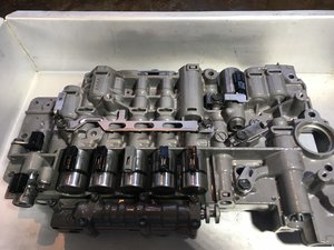

    Далее полез ломать гидроблок. Боялся страшно. Думал: открою, а оттуда как полетят пружинки, клапана, шарики и прочее со страшной силой, хрен потом соберу. А нет, нормально. Оказалось всё не так страшно.

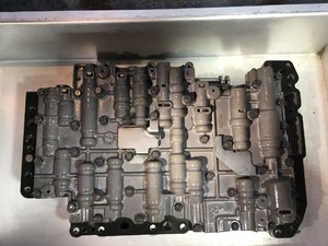

    Задняя сторона.
    Вот эти винты (на торце которых под шестигранник) крутить нельзя !!! Это регулировка. Регулируется на специальном стенде. Поэтому и стоят защитные пластины.

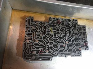

    Вот нутро.
    Всё очень чисто. Ну с другой стороны ещё бы: столько литров чистого масла прогнать за 40 т.км. пробега, особенно если учесть, что за 10 т.км до этого он менялся на новый. Откуда там будут отложения.

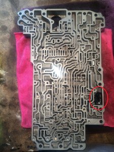

    Вот другая половина. Красными точками пометил клапанки. Красными кругами обвёл места нахождения шариков. Всего шариков 3.

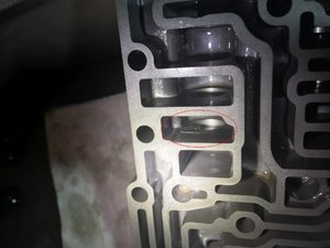

    Но немного смутил внутренний дефект отливки. Владислав говорит, что такое встречается. Я посмотрел: там не посадочная поверхность, так что нормально наверное.
    Ну в целом вот как-то так.

    @Автоматный , Владислав, подскажите пожалуйста: а в какие отверстия (из представленных на фотографиях в 252 посту) надо дуть, чтобы с гидротрансформатора выдуть масло ? Я так понимаю где-то в районе 1,2,3 ?

    да. Впереди большие. Выдувается достаточно много
