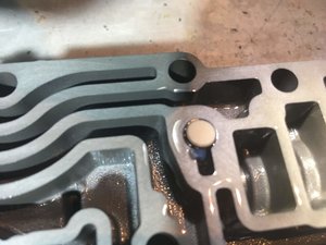

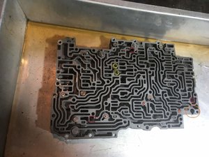

    Мне тоже так кажется. Но первый же владелец убил его за 60 тыс. Он говорит коробка ушла в аварийный режим за год до продажи машины. Это 2014. Я думаю ориентировочно у него пробег был 60 т.км. плюс минус полкилометра.
    @Kotofay был прав, когда скинул откуда то выдержку про самые первые гидроблоки этих коробок.
    Только вот я не знаю: в 2014 году первый владелец купил гидроблок улучшенной модификации или ему продали из старых-старых запасов (говёный). В случае второго варианта - ну тогда и моему пора умирать. 50 т.км. он прошел с момента установки.
    Пока нашел только клапан перекошенный и с прикусанным хвостиком. Но я не уверен на 100%, что он так был. Не исключено, что это я его передавил так, когда гидроблок располовинивал. Прокладку прижимал кверху, чтобы не вывалилось - вот наверное тогда.
    Механическую часть тоже опрессовал (пакеты) - вроде бы ничего плохого не выявил.

    Ууууууууу, совсем плохо дело. У меня отсутствует 1 деталь ! Вернее 2: клапан и пружинка.
    Вот тут они есть: http://www.audi-club.ru/threads/promyvka-gidrobloka-akpp-tr60d-otchjot.428008/
    А у меня нет. Пусто !
    Вариант того, что он у меня выпал - полностью исключается !!! Ничего у меня не выпадало !
    Вот это номер .... Вот теперь и думай: с чего вдруг его там нет ? ...

    Фух, слава Богу ! Владислав говорит, что в новых модификациях этого клапана может и не стоять. Это, говорит, какой-то тепловой клапан. На новых модификациях не всегда есть.
    Фууухх.. как гора с плеч. Иду дальше блок кромсать :)
    P.S. Владислав (@Автоматный), просто от души спасибо :) Весь день мне сегодня помогаете, консультируете. :)
    Спасибо, успокоили моё сердце. :) А то я уже переживать стал из-за отсутствия этого клапана.

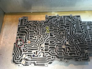

    Влад сказал что да, модификация другая. Самая первая, он говорит, имела цветные корпуса соленоидов. У меня немного другие.
    Он внутри как новые. Керамика поршней в идеальном состоянии. Посадка кругом очень плотная (прецензионная). Не похоже чтобы блок был причиной.
  20. eygen
    eygen Старожил
    29 мар 2006
    7.570
    A6 2.5 TDI 96г.
    Фоток давай побольше с описанием. Интересно что там да как. Сам в АКПП ни разу не ползал, да и вроде предпосылок пока нет...
